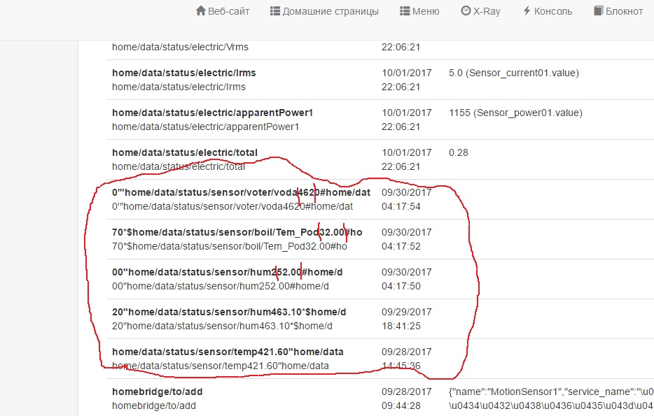

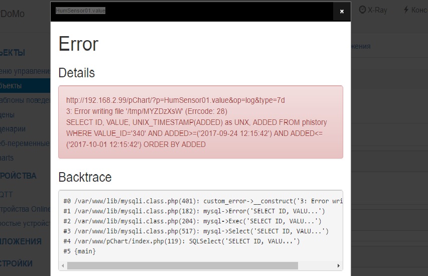

Уважаемые знатоки помогите устранить пару ошибок. Первое пропала история датчика влажности ну и соответственно исчезает график, выдает ошибку(скрин прикладываю), если удалить историю то некоторое время будет нормально потом опять все слетает. Второе периодически в панели MQTT появляются лишние строки из нормальных только все в кучу и название и значение (скрин прикладываю)
