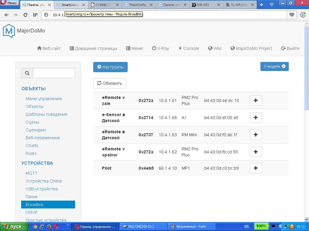

Вчера подключил 4 двух секционных TC2 выключателя это надо было записать 16 кодов, всё записалось прекрасно. Включаются, выключаются прекрасно. Спасибо вам за модуль за вашу работу. Температура с RM2-PRO у меня их 2 и все параметры с A1 снимаются прекрасно. MP1 правдо не получилось подключить.
Re: Модуль Broadlink
Отлично, рад что всё получилось. А с МР1 что не пошло? Вроде тут кто-то подключал уже.
Сообщение scorp49 »
Нашёл причину, заработал MP1. Сразу не заметил при поиске IP адрес отображается задом наперёд, естественно по этому и не работал. Если можете поправьте, а так всё отлично работает и даже обратная связь. Спасибо вам.
Это когда выдало то? При каком действии?
scorp49 писал(а):Нашёл причину, заработал MP1. Сразу не заметил при поиске IP адрес отображается задом наперёд, естественно по этому и не работал. Если можете поправьте, а так всё отлично работает и даже обратная связь. Спасибо вам.
Хм...очень интересная особенность)) На самом деле хз как исправлять...прикол в том, что функция получения IP для всех девайсов одна и та же...я конечно могу "насильно" перевернуть IP для MP1 - но может это "разовый" прецендент, и на других МР1 он не повторится?
У кого ещё МР1 - так же определяются?
