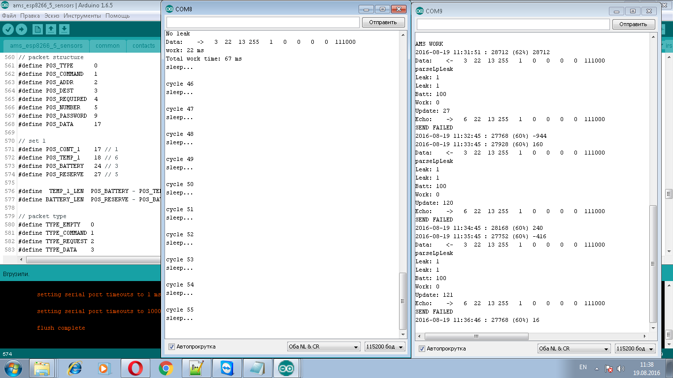

Сообщение serghei »
Сенсор Leak запустился. Вижу только в сериале. И сенсор спит. К этому надо еще привыкнуть)))) Ругается на Send failed. Надо смотреть на странице....
Датчик температуры тоже завелся и выводит на экран. Перед всякими экспериментами с сенсорами обязательно!!!! чистить память ардуине, иначе не запишет название и сетевой адрес!!!!
Там есть процедура install, она предназначена как раз для этого.
И ещё, в тестовой конфигурации у датчика протечки должен быть адрес 103, в коде есть комментарий, поищите.
