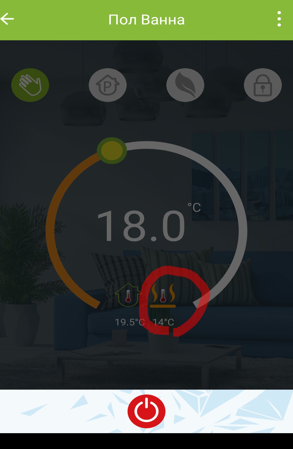

та которая есть в мобильном приложении( обведена красным)
Спасибо.

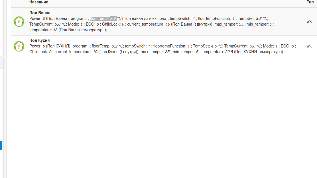

Сообщение miki1973 »
Это есть фактическая температура пола. Но она не видна в MD.
Спасибо.

miki1973 писал(а): Вс окт 25, 2020 2:04 am Это есть фактическая температура пола. Но она не видна в MD.
Ну модуль же её получил - в метрике 102 (floorTemp) она есть
Да. только в метрике 2,8 . а в приложении показывает 14 градусов ! т.е. в пять раз больше по факту. Вот. (ну и пол соответственно 14)

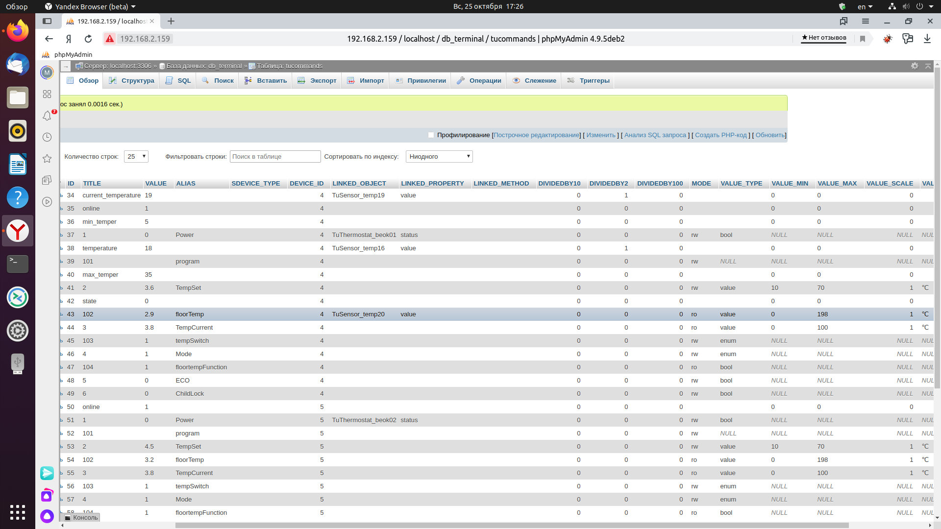

Вот что имею я.
