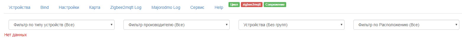

SrFatCat писал(а): Ср авг 21, 2019 8:44 pm У меня интересный баг. То ли zigbee2mqtt, то ли модуля. Добавил кнопку WXKG01LM. Понятно, что пайрилась с танцем и прыжками, но добавилась.
В модуле веселые картинки:
В карте Graphwiz ее нет, как нет. В карте VIZ - всё в порядке.
В mqtt все нажатия от нее идут исправно, но ее топик содержит
{"linkquality":2,"duration":3106,"click":"single"}
и явно duration никакая не длительность, а battery, поскольку независимо от нажатий цифра там одна и очень похожа на 3.106В
В принципе, жить не мешает, но "непорядок". Кому жаловаться? Коену или в спортлото?

SrFatCat писал(а): Чт авг 22, 2019 12:27 pm
directman66, по моему вопросу ничем не поможете?
это не ко мне, это к автору конвертера устройства для z2m.

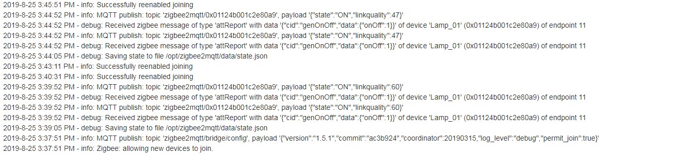

Сообщение Nail »
Нет устройства( onoff Controloler) ,опять что то делаю не так, подскажите ?
