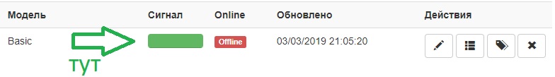

- Эксперементально добавил уровень сигнала в админку. Хз, если честно, как эта хрень работает. Ориентировался исключительно на эту картинку из инета
Посравнивайте уровень с данными в приложении, скажите совпадает/нет. Может пороговые значения подкорректировать над будет...

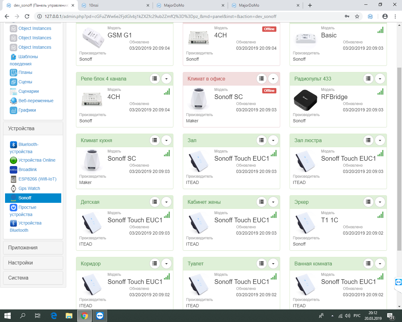

Классно сделано
вот только уровень почему-то у меня везде максимум а в реальности уровень разный? но вот по этому коду в сценах rssi все вроде хорошо

- 5.png (194.16 КБ) 4511 просмотров
- nick7zmail
- Сообщения: 7573
Ой блин...я чё с этим интерфейсом выгрузил Оо...сорян, ща на место всё вернём. Уровни за одно поправлю.
