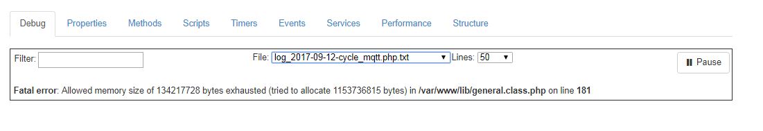

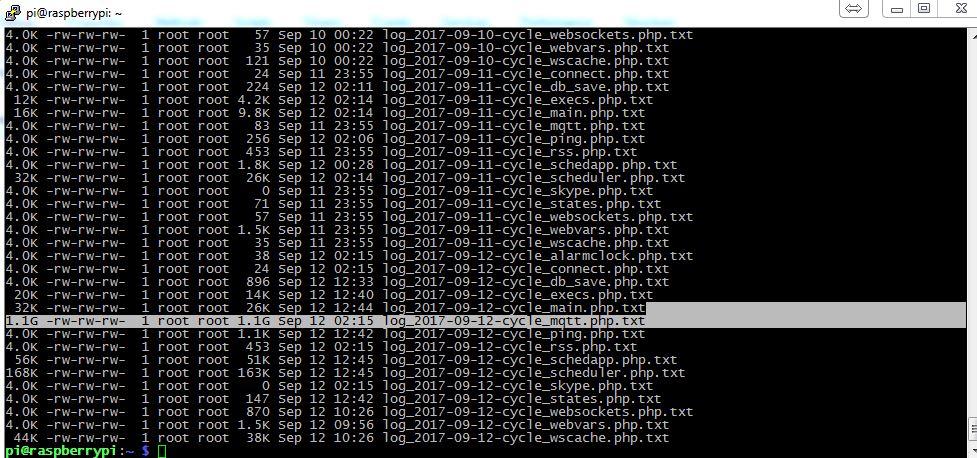

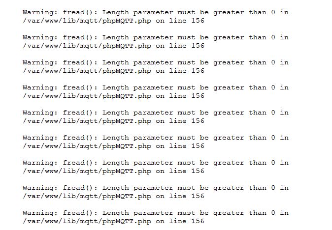

Есть такая проблема переполняется лог цикла MQTT. Стремительное заполнение происходит во время синхронизации с home kit момент открытия приложения Дом. Кто-нибудь сталкивался с такой ошибкой?
- лог мкутт2.JPG (155.85 КБ) 8865 просмотров
- лог мкутт1.JPG (32.08 КБ) 8865 просмотров
- лог мкутт.JPG (76.64 КБ) 8865 просмотров

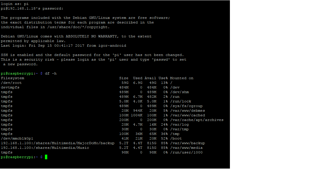

я пишу все логи в памятьAndreyK писал(а):Мне кажется это убивает мою карточку.
что бы память не засиралась раз в сутки очищаю логи
скрипт примерно такой
$date = date("Y-m-d", mktime(0, 0, 0, date('m'), date('d') - 1, date('Y')));
safe_exec('rm /var/www/debmes/'.$date.'.log');
safe_exec('rm /var/www/debmes/log_'.$date.'*.txt');
safe_exec('rm /var/www/debmes/'.$date.'_error.log');
safe_exec('echo > /var/log/majordomo.err');
safe_exec('echo > /var/log/majordomo.log');- Вложения
