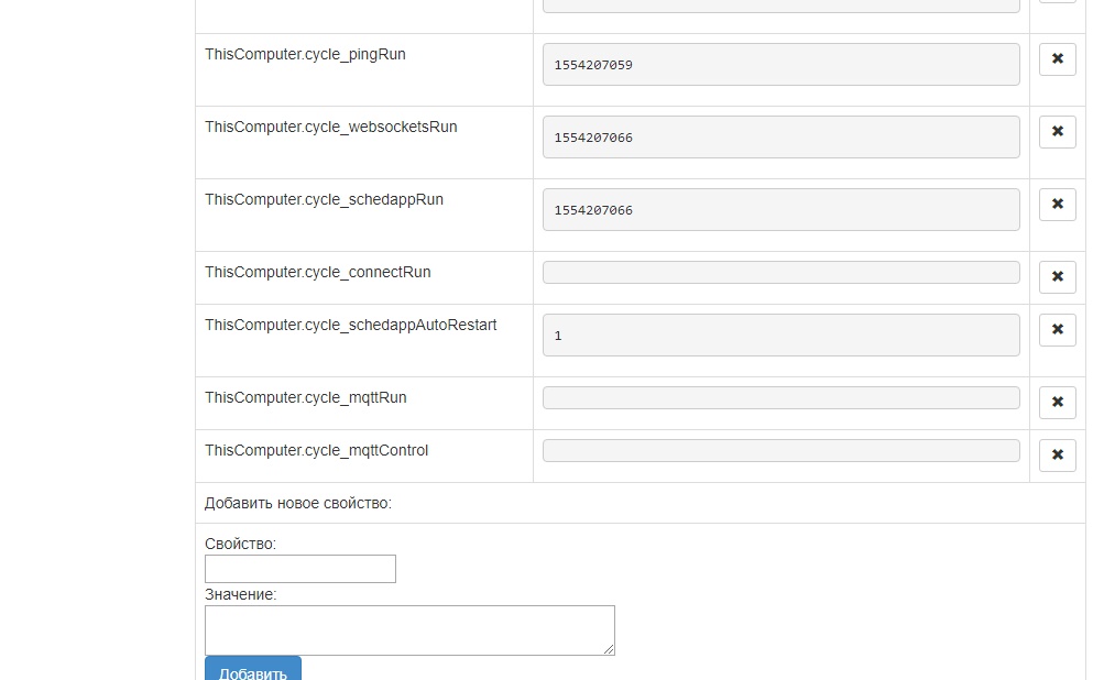

Да вот в том-то и дело, что с недавнего времени заметил, что MQTT работает прекрасно, а параметры ThisComputer.cycle_mqttRun и ThisComputer.cycle_mqttControl просто пустые!
Кажется после какого-то обновления модуля MQTT... но могу ошибаться.

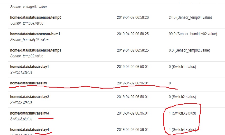

Доброго дня, уважаемые форумчане. помогите пожалуйста разобраться с работой MQTT.
Я прикрутил ардуино с релюшками для управления освещением тех самых свитчей которые
уже предустановлены в МД и используют простые устройства и модуль MQTT. МД установлен на малине.
после экспериментов с ардуиной в брокере осталась строка которую я не могу удалить, после удаления
она появляется снова.
и второй вопрос я сделал пять свитчей и периодически самопроизвольно включаются выключатели
которые еще не прикручены к ардуине но самое поршивое что один из трех которые уже подключены тоже
периодически включается сам. Включение происходит из за того что из брокера в ардуину и в МД
прилетает (1) хотя должен быть (0). подскажите как найти причину произвольного включения.

Сперва надо найти причину - почему 1 прилетает из брокера. Если из брокера прилетело - значит ему кто то отправил. Либо прошивку добавить, смотреть где косяк, либо мд, если сам же МД это засыпает.Serega66 писал(а): Вт апр 02, 2019 4:14 pm Доброго дня, уважаемые форумчане. помогите пожалуйста разобраться с работой MQTT.

Спасибо за оперативный ответ. А как можно это проверить. и как из брокера удалить неиспользуемую строкуnick7zmail писал(а): Вт апр 02, 2019 6:07 pmСперва надо найти причину - почему 1 прилетает из брокера. Если из брокера прилетело - значит ему кто то отправил. Либо прошивку добавить, смотреть где косяк, либо мд, если сам же МД это засыпает.Serega66 писал(а): Вт апр 02, 2019 4:14 pm Доброго дня, уважаемые форумчане. помогите пожалуйста разобраться с работой MQTT.

для начала - ты наступаешь на те же грабли, что и большинство. у тебя и статус и команда - это одно и то же. по нажатию выключателя должна отправляться команда на включение, и если она успешна - придти статус 1. а вдруг она не выполнится, а у тебя в мажоре уже статус 1 от выключателя выставился.Serega66 писал(а): Вт апр 02, 2019 7:58 pmСпасибо за оперативный ответ. А как можно это проверить. и как из брокера удалить неиспользуемую строкуnick7zmail писал(а): Вт апр 02, 2019 6:07 pmСперва надо найти причину - почему 1 прилетает из брокера. Если из брокера прилетело - значит ему кто то отправил. Либо прошивку добавить, смотреть где косяк, либо мд, если сам же МД это засыпает.Serega66 писал(а): Вт апр 02, 2019 4:14 pm Доброго дня, уважаемые форумчане. помогите пожалуйста разобраться с работой MQTT.
2. смотри retained флаги. сообщение с таким флагом висит вечно, и после дисконнекта-коннекта прилетает заново.

Уважаемый nightwind а можно чуть по подробней, вашу мысль я уловил(сначала команда на исполнение потом подтверждение о выполнении ) но я не программист. подскажите как в MQTT отправить retained флаг можно где нибудь пример кода подсмотреть. в ардуине у меня так и прописано а вот с МД я тормозnightwind писал(а): Вт апр 02, 2019 9:44 pmдля начала - ты наступаешь на те же грабли, что и большинство. у тебя и статус и команда - это одно и то же. по нажатию выключателя должна отправляться команда на включение, и если она успешна - придти статус 1. а вдруг она не выполнится, а у тебя в мажоре уже статус 1 от выключателя выставился.Serega66 писал(а): Вт апр 02, 2019 7:58 pmСпасибо за оперативный ответ. А как можно это проверить. и как из брокера удалить неиспользуемую строкуnick7zmail писал(а): Вт апр 02, 2019 6:07 pmСперва надо найти причину - почему 1 прилетает из брокера. Если из брокера прилетело - значит ему кто то отправил. Либо прошивку добавить, смотреть где косяк, либо мд, если сам же МД это засыпает.Serega66 писал(а): Вт апр 02, 2019 4:14 pm Доброго дня, уважаемые форумчане. помогите пожалуйста разобраться с работой MQTT.

В модуле, там где ты привязыаешь объекты к топикам, есть флаг Retained. его лучше вообще не использовать, кроме специфических ситуаций.
