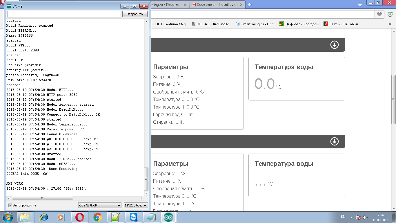

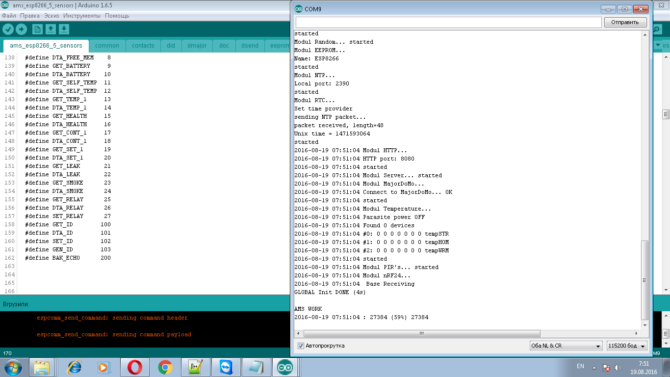

Прикрутил модуль Электро к ЕСП. Все запускается ,но грузит проц на 100%. Заменил функции на "родные" из 016 АМС для Дуи.
Все нормально .С третьего обращения к ВЕБ странице вылезло окно авторизации и не на какие пароли не пускает на сайт,хотя пишет, что подключение не защищено. В скетче авторизацию вообще не трогал . Откуда это взялось, если в сервере ajax заменил только функции обслуживания страницы "электро" ? Три раза ведь пускало без проблем. Чудеса ,да и только......
Вопрос с модулем на 50% академический - там написана процедура чтения аналогового порта и сетевой осциллограф.Когда пускало на сайт,график появился, но не было реакции на А0. надо научиться его читать и выводить значение на картинку.
По идее авторизация и электро никак не связаны и народ не жалуется на самопроизвольное включение авторизации. Значит возможно что-то «задели» при модернизации. Для начала проверьте значение переменной, включающей авторизацию.

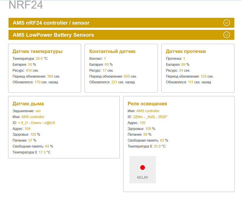

Запустил смешанную nRF24 сеть из базы, умных AMS сенсоров/актуаторов и батарейных AMS сенсоров. Всё работает отлично, но код получился недетский, боюсь народ не поймёт как это работает. Нужно думать над упрощением сетевой работы для пользователей.

Над подобной проблемой с кучей сенсоров мы бьёмся уже месяц. Алгоритм кажется простым, но реализация то же не детская. И
парой строк тут не обойтись. Выкладывайте - жду с не терпением. Пока вопросы решил одним сенсором - показываю два расхода воды и температуру. После такого ликбеза с NRF+ESP уже ничего не страшно)))))
Тут дело вот в чём: идеология АМС сенсоров предполагает полную свободу и полный контроль над функциями сенсоров и их сетевым взаимодействием, обратной стороной этого является сложность программирования.
Для упрощения можно попытаться стандартизировать сенсоры и их подключение, но тогда мы потеряем в гибкости и полном контроле над системой.
Выкладывать в данном виде не вижу смысла — это бесполезно — разобраться и использовать для себя смогут единицы. А вы можете написать письмо на адрес лаборатории и я вышлю вам код, вместе с кодом батарейных сенсоров.

Ок. Так и сделаю. Вообще не проблема протащить провода и все реализовать на Дуе, тем более почти в холостую работает.Но когда размеры вырастают до габаритов огорода - уже напряжно. Самое смешное - связка D1 mini + NRF -занимает ровно один автомат по габаритам. Реально можно забыть , где это находиться)))))
Кстати, код будет для Due (она мне под руку попалась, на ней и стал экспериментировать).Ок. Так и сделаю. Вообще не проблема протащить провода и все реализовать на Дуе, тем более почти в холостую работает.
Долгоживущие батарейные датчики (+АМС) это отличная тема для теплиц, оранжерей и домашних цветов. Закопал (!) датчик в цветочный горшок (в каждый цветочный горшок — цена сенсора — копейки), Создал сайт в АМС (типа «Моя оранжерея») и наблюдай состояние цветов во всём доме.Но когда размеры вырастают до габаритов огорода
