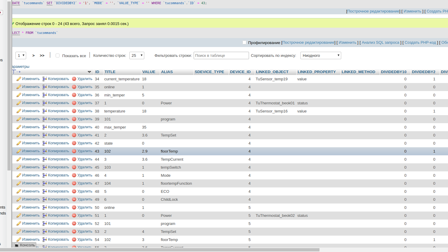

Добрый день, можете подсказать как БД в таблице где поменял 0 и 1 , чтобы правильно отображалась температура получилось (температура в помещении НОРМ.. заданная температура НОРМ, а вот у меня есть еще один показатель температуры (фактическая температура пола floorTemp: 2.8 ) на нем показывает значения допустим которые если умножить на 5 то будет то что нужно! Что нужно еще поменять? Спасибо.[

miki1973 писал(а): Сб окт 24, 2020 1:11 am Добрый день, можете подсказать как БД в таблице где поменял 0 и 1 , чтобы правильно отображалась температура получилось (температура в помещении НОРМ.. заданная температура НОРМ, а вот у меня есть еще один показатель температуры (фактическая температура пола floorTemp: 2.8 ) на нем показывает значения допустим которые если умножить на 5 то будет то что нужно! Что нужно еще поменять? Спасибо.[
Надо кликнуть в модуле на это свойство - убрать галочку делить на 2
В принципе сейчас если информация берётся из оригинального облака, то правильные коэффициенты должны сами подтягиваться (min_value, max_value и scale), поэтому отпадает необходимость самому ставить какие-то галочки

Min Max они есть! Но нет данных с датчика температуры пола!(только коэффициент) Галочку снял( у меня до этого ее не было изначально был 0 ) но тоже самое не отображает нужную температуру.

miki1973 писал(а): Сб окт 24, 2020 6:29 pm Min Max они есть! Но нет данных с датчика температуры пола!(только коэффициент) Галочку снял( у меня до этого ее не было изначально был 0 ) но тоже самое не отображает нужную температуру.
Ничего не понял... Что такое - не отображает нужную температуру? Модуль не получает эту температуру? Не получает из какого источника? Если локально, то если она не менялась, то ещё раз записывать в базу модуль не будет
