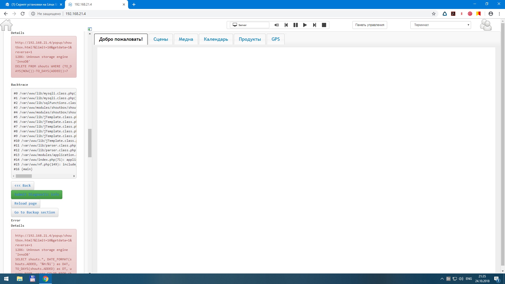

Вот скриншот. Как всё вернуть как было?

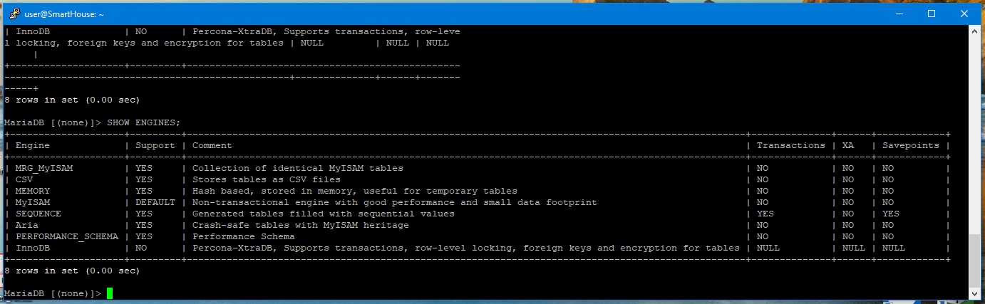

Вот что в терминале о движках
workpage
Сообщения: 438
Сообщение workpage »
Вобщем после плясок с бубном удалось запустить InnoDB, НО стала вываливаться ошибка 1932. Решил решить вопрос кардинально. Снёс базу данных и импортировал снова. Не восстановились сценарии и объекты. Таблица MQTT пустая. Видимо придётся переустанавливать систему. Вобщем подкинули вы мне геморойчика... (

workpage писал(а): Ср окт 24, 2018 11:14 pm Вобщем после плясок с бубном удалось запустить InnoDB, НО стала вываливаться ошибка 1932. Решил решить вопрос кардинально. Снёс базу данных и импортировал снова. Не восстановились сценарии и объекты. Таблица MQTT пустая. Видимо придётся переустанавливать систему. Вобщем подкинули вы мне геморойчика... (
И ещё
viewtopic.php?t=5062&start=30#p80644
и в конфиге убрали отключение myisam? только что попробывал вернуть myisam без проблем.
