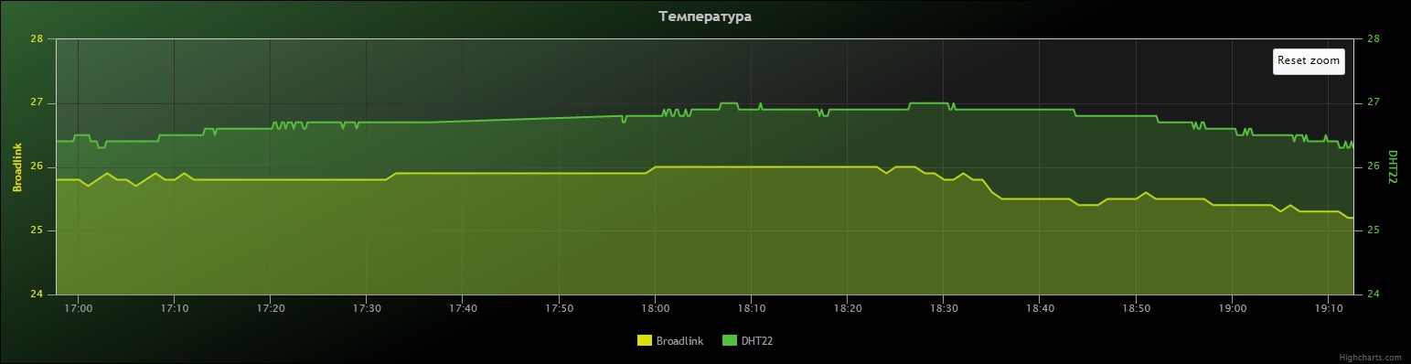

Кстати говоря....про РМ2...у тех у кого недоверие к встроенному датчику температуры (писали что он врет))...решил эксперимент небольшой поставить...замерить с DHT и с бродлинка....вот что вышло))
Бродлинковский действительно показывает чуть меньше...но разница не привышала 1,5 градуса...так что сами решайте - верить нет...разница всегда в меньшую сторону (Broadlink показывает меньше, от 0,5 до 1,5 градусов...1,5 градусов редко)) чаще около 1 градуса разница...).

nick7zmail писал(а): Бродлинковский действительно показывает чуть меньше...но разница не привышала 1,5 градуса...так что сами решайте - верить нет...разница всегда в меньшую сторону (Broadlink показывает меньше, от 0,5 до 1,5 градусов...1,5 градусов редко)) чаще около 1 градуса разница...).
в моем случае скорее наоборот немного завышает, но это по ощущениям
