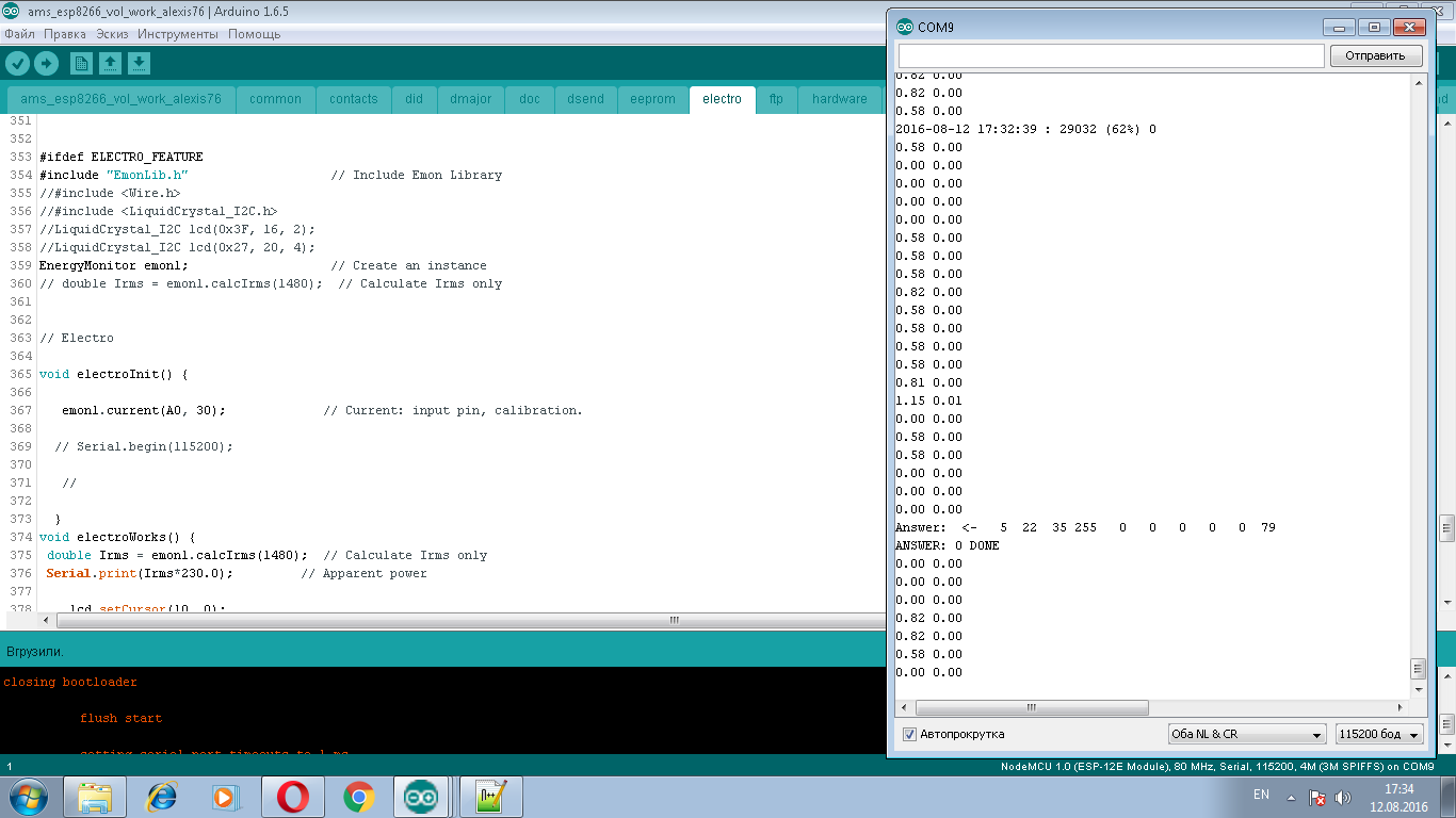

Ребята, а никто не заморачивался прикручиванием электро-модуля к ESP ? Вопрос не такой уж и глупый. Я понимаю, что у нас только одна " нога", да и та хромая и больная на всю голову ( меряет до 1 вольта ))). Всё же мне удалось запустить мониторинг мощности , правда вывод значений только в сериал и на LCD экран. Можно попытаться нарисовать ВЕБ страницу для электрики, но я это буду делать ооочень долго. Ну и с сенсора передаю два расхода воды стиралки и бойлера (стоят рядом) и температуру горячей воды.
Вы уже отвечали на этот вопрос, но я что-то не очень понял, как вам удалось померить мощность, имея одну «ногу»?
Сообщение serghei »
Это я с Вами дискутировал в ветке " Power monitor" пол года назад по поводу недоделанности фильтра низких частот в скетче уважаемого Baton . В Библии мониторинга эл.энергии очень подробно все расписано и приведены примеры ТРЕХ способов измерения:
1 классический через чтение аналоговых портов
2 тоже, но ущербный через подставу 220 вольт
3 Как Вы и говорили через связку 2 ардуин - первая фотографирует через прерывания состояние 6 цифровых пинов в регистры (6 бит и 2 служебных) всего 12 счетчиков , а вторая передает числа куда нам надо.
Есть еще и четвертый способ через преобразователи аналога в I2C . Все ссылки остались на работе.
В куске скетча же видно - меряем ток и тупо * на 220 вольт. Вся математика и физика процесса затолнута в библиотеку , поэтому весь скетч 10 строк.
На мой взгляд, нужно просто брать Pro Mini и мерить ею, а результаты слать в ESP по какому-нибудь интерфейсу и протоколу (если не найдётся подходящего, то по самописному).
