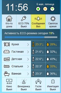

У кого есть код на это похожее ? поделитесь пожалуйста. правильно я понимаю это просто HTML поле ?
Снимок экрана 2017-05-14 в 22.17.24.png (125.23 КБ) 9258 просмотров
Re: Дизайн сцен 2
Alex77 писал(а):У кого есть код на это похожее ? поделитесь пожалуйста. правильно я понимаю это просто HTML поле ?
Нет...это создано из штатных элементов сцен (выключатели, индикаторы режимов, информеры, ссылки и т.п.)
Вот, когда-то делал сцену...большая часть элементов есть .
Могу скинуть мой вариант сцен.

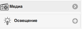

Скажите увидел у себя в название меню <#LANG_APP_MEDIA_BROWSER#> - мне это напомнило как устроено на сайтах мультиязычность - тут так же что ли? где то в файлах есть значение на русском да ? а можно как то поправить это через админку?
Мне кажется или я прав, что меню название которых сделаны таким образом имеют другие отступы - это видно во вложении/ Освещение я создал сам а Музыка как раз предопределена была.

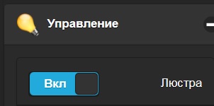

Я так понимаю, что "<#LANG_" к языку отношения не имеет. <#LANG_GENERAL_CONTROL#>, <#LANG_GENERAL_SECURITY_MODE#>, <#LANG_MODULE_USERS#>, и т.д. - это части Мажордомо (по поводу них лучше спросить у Сергея). А по поводу отступов - возможно в названиях пунктов меню есть какая-то html-разметка. У меня например есть такой пункт в меню "span style="float:right; padding: 12px 0 0 0;">Люстра</span>" и выглядит это вот так:

Alex77 писал(а): мне это напомнило как устроено на сайтах мультиязычность - тут так же что ли? где то в файлах есть значение на русском да ? а можно как то поправить это через админку?
Да, вы правы, это именно мультиязычность. Все переводы в папке languages. Отступов (начальных пробелов) там точно нет. За все отвечает css (style в теге картинки), как и написали выше. Я так же делал. Выглядит один в один как родные пункты меню.
