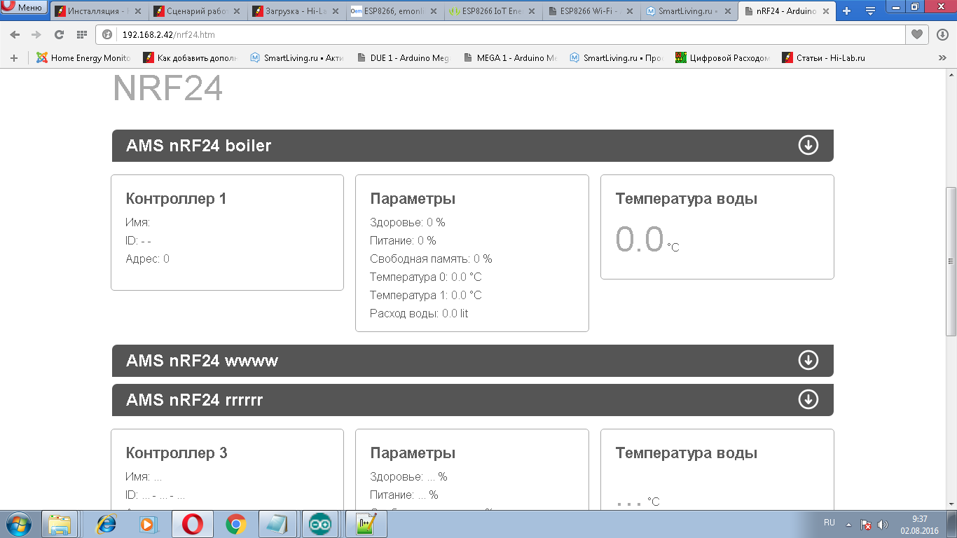

Ребята, давайте завяжем выяснять крутизну покемонов против телепузиков в этой теме. Мне нравится позиция Алекса в части обучения программированию. Медленно ,но верно ползу к заветной цели.После третьего пинка в нужном направлении получилась такая картинка. Теперь дело за кодом.
Сенсоров пока нет
Сенсоров пока нет
Proba pera.png (81.46 КБ) 8550 просмотров

Сообщение serghei »
Да я уже достал всех знакомых профессиональных программистов. Нет, но через заднее слуховое отверстие я получаю данные с двух сенсоров и браузер их показывает ,но не может определить от кого что свалилось.Думаем дальше....

Сообщение serghei »
Тут есть один принципиальный момент. Вы предлагаете изменить протокол.Я хочу понять как работает этот. Функция карусель запрашивает 8 - ? параметров сенсора по кругу. И главное - в ней есть упоминание номера сенсора.Так же это упоминание есть в функции
// Data
void parseData() {
  switch (rxCommand) {
    case DTA_NAME:        nrf1Name     = rxData;           makeEcho(); sendPacket(BAK_ECHO); break;
    case DTA_ID:          nrf1Id       = rxData;           makeEcho(); sendPacket(BAK_ECHO); break;
    case DTA_ADDR:        nrf1Addr     = rxAddr;           makeEcho(); sendPacket(BAK_ECHO); break;
    case DTA_FREE_MEM:    nrf1FreeMem  = rxData.toInt();   makeEcho(); sendPacket(BAK_ECHO); break;
    case DTA_BATTERY:     nrf1Battery  = rxData.toInt();   makeEcho(); sendPacket(BAK_ECHO); break;
    case DTA_HEALTH:      nrf1Health   = rxData.toInt();   makeEcho(); sendPacket(BAK_ECHO); break;
    case DTA_SELF_TEMP:   nrf1SelfTemp = rxData.toFloat(); makeEcho(); sendPacket(BAK_ECHO); break;
    case DTA_TEMP_1:      nrf1Temp1    = rxData.toFloat(); makeEcho(); sendPacket(BAK_ECHO); break;
       //case DTA_TEMP_2:      nrf1Temp2    = rxData.toFloat(); makeEcho(); sendPacket(BAK_ECHO); break;
    //case DTA_TEMP_3:      nrf1Temp3    = rxData.toFloat(); makeEcho(); sendPacket(BAK_ECHO); break;
    case DTA_VOL_1:      nrf1Vol1    = rxData.toFloat(); makeEcho(); sendPacket(BAK_ECHO); break;
// case DTA_VOL_2:      nrf1Vol2    = rxData.toFloat(); makeEcho(); sendPacket(BAK_ECHO); break;
В результате при подключенных двух сенсорах в сериале АМС я вижу один запрос от базы и ответы от обоих сенсоров.Один запрос - два ответа по кругу. Теперь их надо только разложить по полкам - скорее всего по сетевому адресу или по запросам к nrf1Temp1 , nrf2Temp1 и т.д.( но при 30 сенсорах это идиотизм, или создавать массив) Тогда в Ажаксе будет просто сформировать все 8 ответов на одной вкладке С1-Temp1 , C2-Temp1 и т.д. Или идти по пути далласов - я знаю адреса всех сенсоров , жестко прописываю в коде , если пришел ответ от 20 адреса - присваиваю nrf1 , от 30-го -nrf2 .... Вот только не знаю как это сделать(((( HTM страница готова, со скриптом разберусь. Чем хороша карусель - если кто то отвалился - это сразу видно с третьей попытки. Дальше просто орать во все горло )))
