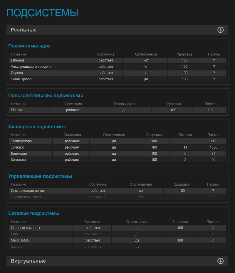

Alex
Сообщения: 2357
Re: Arduino Mega Server
Сообщение Alex »
Подсистемы
Подсистемы
Подсистемы
