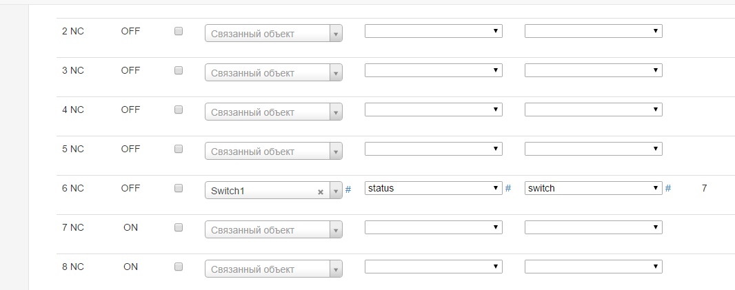

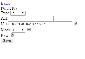

Вроде везде указал а кнопка не работает. Управление такJager писал(а):А что там с ней не так? Например привязываете метод в котором прописываете включение-выключение чего угодно.andrey1509 писал(а): А по подключению кнопки ни кто ни чего?
На меге кнопку на контакты 6. в панеле привязываю к Switch, а она не управляет. С главной странице включается.
Может быть скрипт определенный написать надо?
