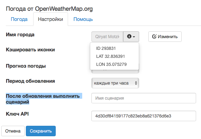

Это значит, если вписать имя сценария туда (смотри в панель управления-объекты-сценарии), то он выполнится после обновления погоды. Можно вписать туда, к примеру, say('обновляю погоду);
Гляньте, рядом с городом там кнопка (i) есть...скрин пришлите с развернутой.

вот так
Снимок экрана 2017-06-23 в 11.46.43.png (67.31 КБ) 7038 просмотров
Re: Модуль - Погода от OpenWeatherMap
Вроде всё норм...и ошибки при обновлении всё ещё сыплются?
