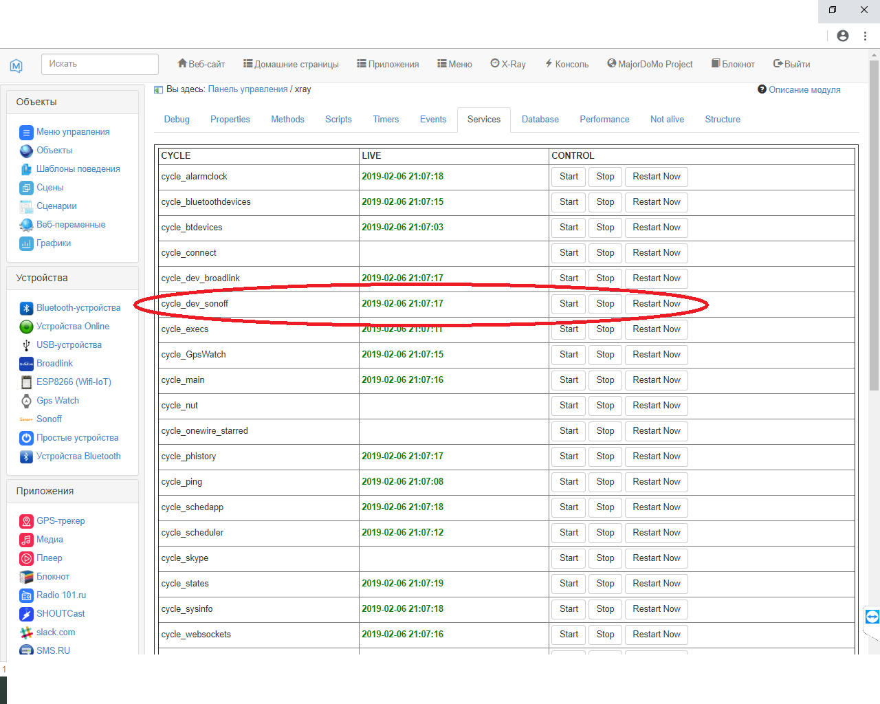

Стоит HTTPS POLLING PERIOD: (*) 600
Девайс TH10
Автоматом данные не обновляется. Как стоит дата 02/06/2019 19:58:38 при клике обновить, так и не меняется.
В чем может быть проблема?
Спасибо.
samolet
Сообщения: 476
Re: [Модуль] Sonoff
Сообщение samolet »
поставить HTTPS POLLING PERIOD: (*) 30 , запустить цикл sonoff
