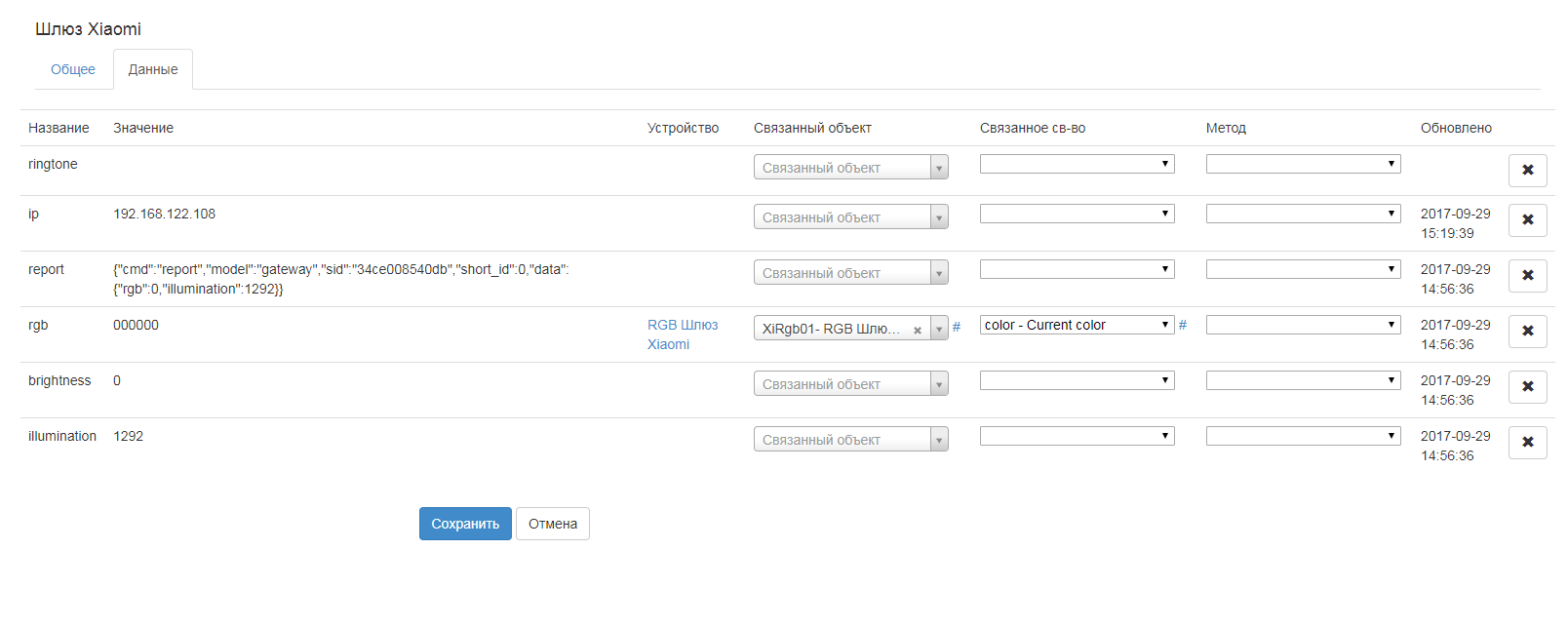

Подскажите, пожалуйста, что не так делаю. Не могу из МД поменять цвет на шлюзе. В режим разработчика перешел. Ключ ввел. Данные от датчиков получает, но видимо не передает.
На других скринах видел что там еще есть строчка write_ack. У меня она так и не появилась. Создал простое устройство, при изменении из Михоум, цвет в МД меняется. При попытке задать цвет - ничего не происходит.
