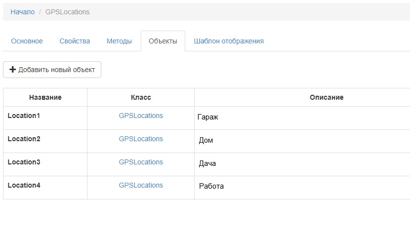

У меня была подобная проблема, я решил таким образом. Настроил app_gpstrack так, чтобы все локации не были привязаны к одному пользователю, каждая локация имеет свой объект, по мне это правильно, теперь работает исправно.
- app_gpstrack.jpg (46.43 КБ) 4297 просмотров

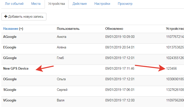

Нет, не айфон у меня. Данные телефон отправляет через Таскер. Данные идут исправно, лог жпс-трекера отображает все корректно. А в свойствах пользователя пусто.

Проверил через консоль. Не помогло. Причем я задал ссылку не из таскера, а тупо из вашего примера но со своим айпишником. Всё тоже самое - в лог GPG-трекера данные приходят, а пользователь не обновляется. Да, новое устройство 123456 появилось, да, пользователя к нему привязал, пробовал и другого пользователя. Глухо как в танке, ничего не обновлется у юзера в свойствах. Тут уж точно таскер ни причём.
На всякий случай, привязать пользователя - это ведь достаточно на вкладе Устройства в трекере выбрать устроство и в нём в поле Пользователь выбрать из выпадающего списка пользователя? Больше ведь ничего не требуется? У меня ощущение,что я что-то забыл сделать, что-то очевидное...
Re: [Модуль] GPS tracker (app_gpstrack)
Посмотрел базу данных. В таблице gpsdevices устройство зарегистрировано, ссылка на юзера имеется (USER_ID), ссылка верная, в таблице users пользователь с таким ID в наличии. Всё в порядке. Но в таблице pvalues записей с PROPERTY_ID, соответствующих свойству Coordinates, только одна - у админа, с пустым значением, это созданная системой дефолтная запись. Других нет. Где-то разорвана связь, не пойму куда копать дальше.
