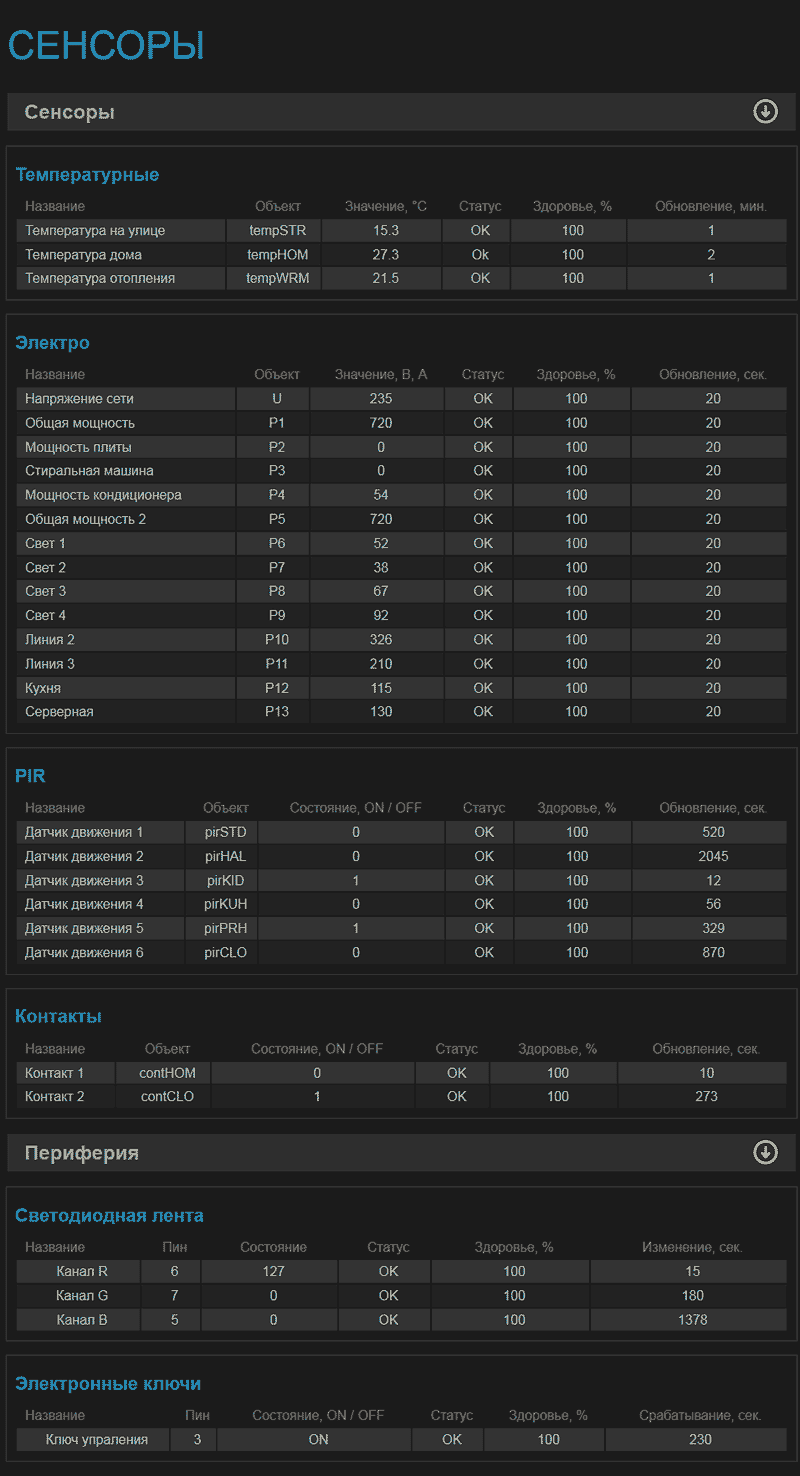

но как в JS организовать запрос на получение температуры?
В 0.13 версии полностью переработан модуль температуры и выведено её значение. Так что можно немного подождать.
Если нужно срочно, то принцип такой: в выдачу Ajax (файл server_ajax) добавить посылку температуры, а в скрипте заменить ловлю мощности на ловлю температуры.
