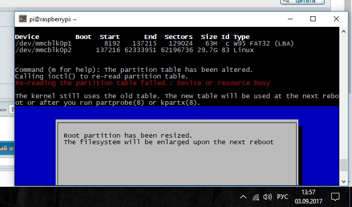

да, нашел сделал, но размер диска после перезагрузки остался прежним
- Pi2.jpg (88.19 КБ) 7013 просмотров

Ошибки были какие? Там по идее служба создаётся, и при загрузке должна запуститься...если не запустилась - значит были ошибки...
Надо смотреть лог этой службы.

прилепил скан
- nick7zmail
- Сообщения: 7573
Аа...он доступ не может получить по ходу...единственное, что могу посоветовать - загрузить любую юникс-систему (любой LiveCD можно), воткнуть флеху, и через fdisk поменять не монтируя...тогда не должно быть ошибок.

это до перезагрузки, после ребута все остается как на первом скане 15гб

А пробовали, как он советует запустить partprobe или kpartx?
Услуги в профиле коннект
нет парт пробу и кпарт х не запускал
те вы предлагаете загрузить малину с другой карточки, а эту сунуть в юсб и пробовать расширить ее через фдиск?
или как?
или как?
- nick7zmail
- Сообщения: 7573
Попробуйте сперва partprobe...возможно поможет.Serega66 писал(а):нет парт пробу и кпарт х не запускал
или как?
Я предлагаю загрузить стационарный комп с любой юникс системой (не обязательно её устанавливать, можно загрузить, скажем, с флехи), туда воткнуть sd карту в кардридер, расширить fdisk-ом, и вернуть её в малину.
(sudo partprobe) ничего не дает может нужны какие то ключи попробую монтировать на другой системе fdiskом надо только найти где, я закоренелый виндосовец это мой первый опыт с линуксом
