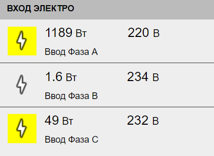

В данном случае для того, чтобы в этой ячейке таблицы была иконка, а правее - 2 ячейки по вертикали
Для начала, почему у вас табличный тег закрывается дивом?
[/quote]

Понял. В вопросе опечатка. Фактически писал <td width="50" rowspan="2">%.IMG%</td>
[/quote]

Это не меняет ситуацию, какой див вы закрываете тегом, который я выделил, и где закрывающий табличный тег?
К примеру, лично я использую такую конструкцию:
<div class="iconMode" style='background-color:%.active|";#FFD500"%'><i class="%.image%" aria-hidden="true"></i></div>MJD alfa: Khadas VIM1 Ubuntu 18.04.2 LTS (bionic) Linux 4.9.241 #33 aarch64 GNU/Linux
