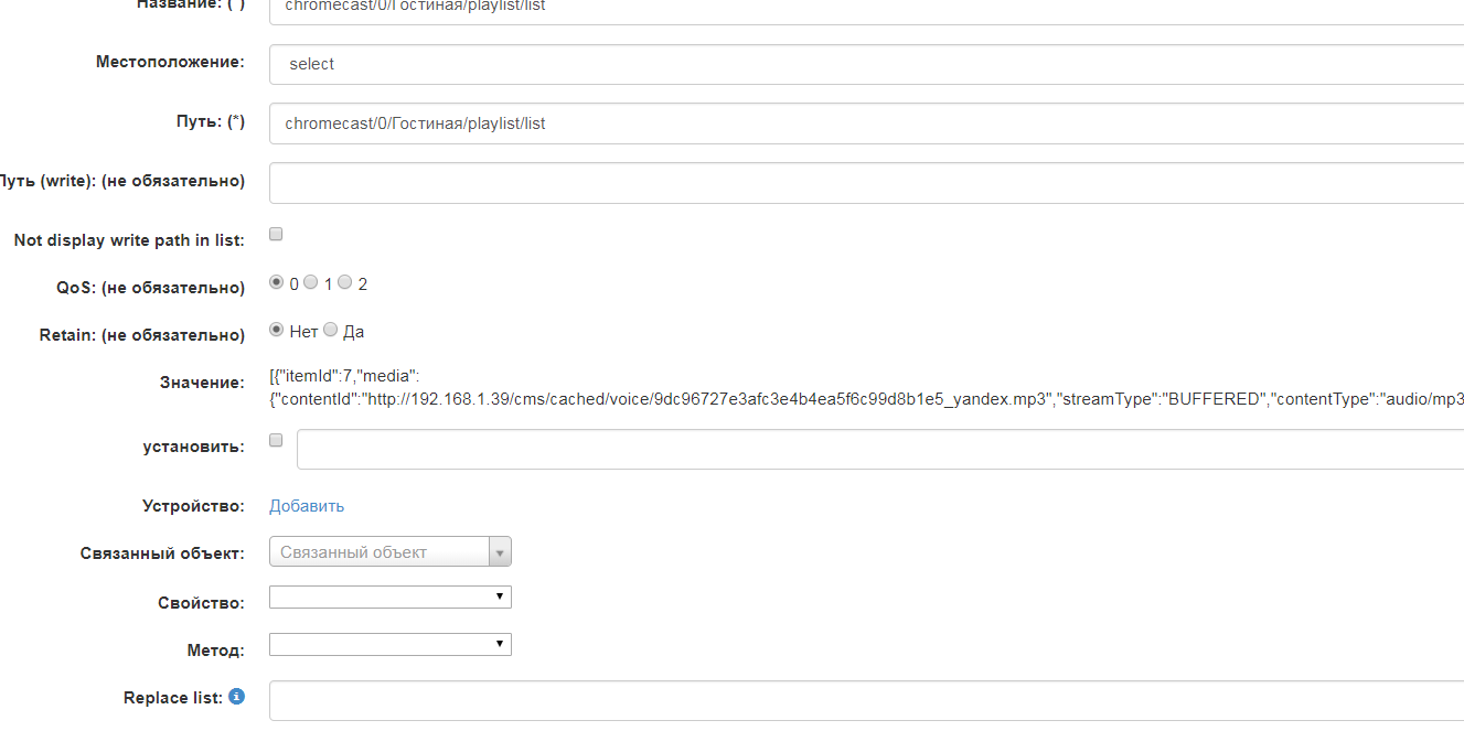

nightwind писал(а): Вт мар 12, 2019 4:35 pm точно такие же мусорные топики стали появляться, когда брокер начал слать очень длинные строки с json. где то переполнение, к бабке не ходи)
вообще json - лютое зло! гораздо правильнее писать в подтопики
Надеюсь разработчик модуля обратит внимание и подправит...., а то напрягает :(

ПО json поддержите идею https://connect.smartliving.ru/ideas/542.html
nightwind
Сообщения: 332
Откуда: Барановичи
Re: [Модуль] MQTT (mqtt)
Сообщение nightwind »
directman66 писал(а): Ср мар 13, 2019 2:54 pm ПО json поддержите идею https://connect.smartliving.ru/ideas/542.html
или я не понял смысл идеи, или она уже реализована. json парсится уже давно, и привязыать свойства можно к распарсеным значениям
Сообщения: 2799
Сообщение directman66 »
nightwind писал(а): Ср мар 13, 2019 3:16 pm
Где и как?
