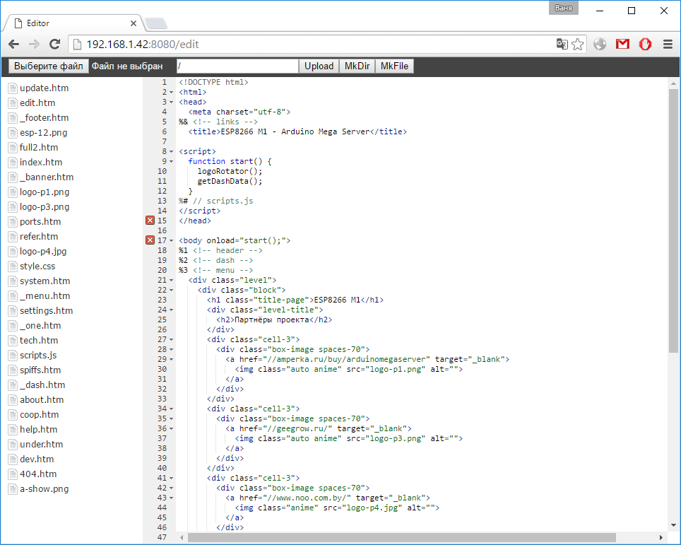

Да, разбил на 512 и 512. так же пробовал разбивать 768 + 256.
Пробовал залить скетч от 4м версии.
Файлы есть (на скрине эдит открыл). а вот в файлах параметры вида %1 %2 и прочее не заменяются на содержимое файлов. Пока не нашел где данные преобразованию включены в коде.
скрин данных в SPIFFSSPOILER_SHOW
Файлы в spiffs.png (122.35 КБ) 9248 просмотров
Посмотрел я на ваш скриншот на 41-й странице... откуда в адресе взялось 8080 ? Где то место в документации, где рекомендуется так сделать? Это нужно только для технологического режима.
Уберите :8080 и всё у вас заработает. Нужно только 192.168.1.42 и всё.

Верно, каюсь, мой косяк, смутил 8080 в файле http.ino.
После там исправил на 80 и все сломал:)

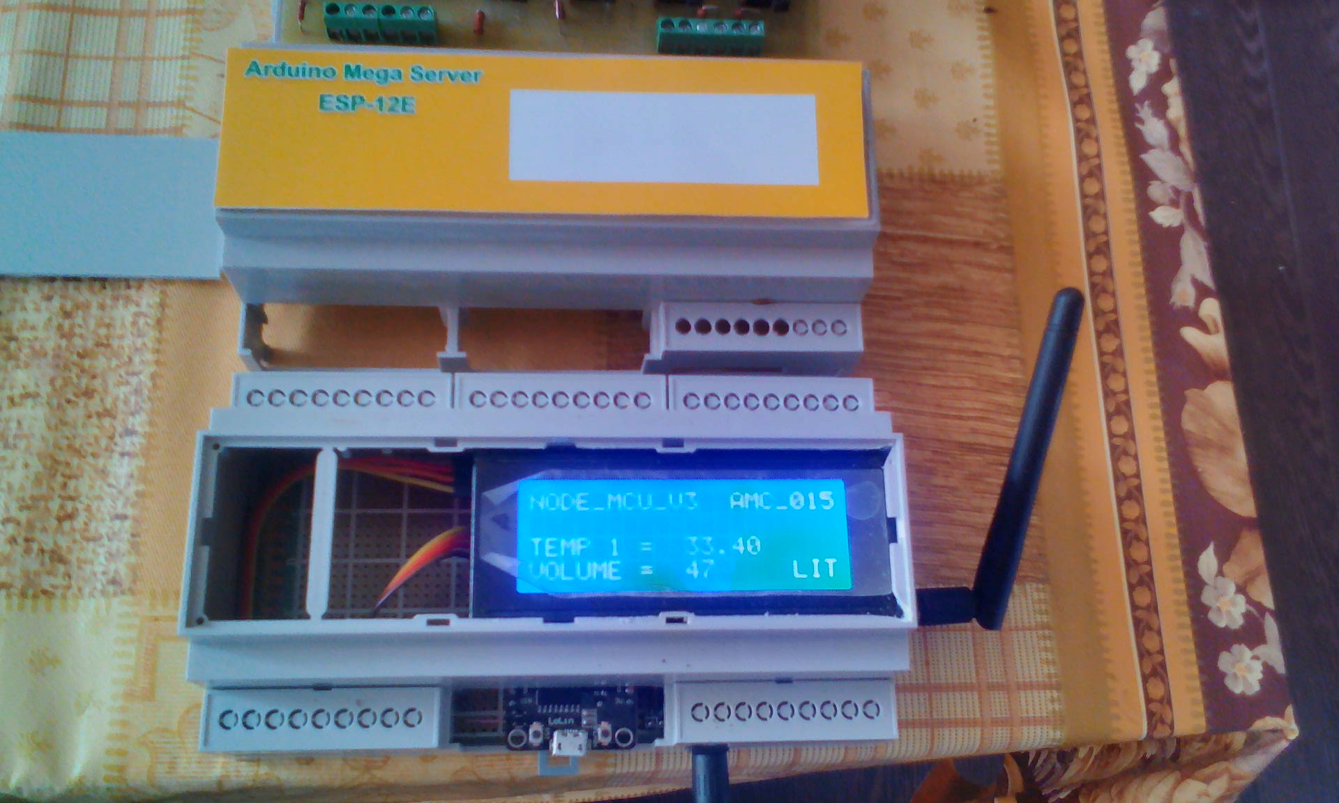

Сообщение serghei »
Сегодня удалось " успокоить" проц при выводе страницы "NRF24" до 3 %. Заменил все обрашения void responseNrf24(WiFiClient cl) во вкладке ServerAjax на "родные" и вроде дело пошло.

Не правильные строки не удалял для анализа кода. Ну и чем не сестричка для Мега-Д ? На полиграфию не смотреть- сделана случайно за 6 минут. Ну напрягает меня серый цвет!!!!
Mode_Mcu_V3+NRF24+LCD

Ну что сказать? Отлично. Пять баллов.

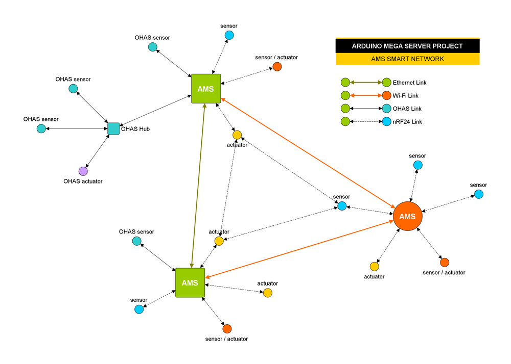

На мой взгляд, народ просто не врубается, что ему предлагают. На основе этой технологии можно сделать вообще всё, что угодно. Вот, например, заново перерисованная схема AMS Smart Network. Можно организовать любой мыслимый и немыслимый каприз.
Причём АМС-ы копеечные и их как «хабов» сети может быть десятки и даже сотни, а информационная ёмкость каждого АМС-а до 32 гигабайт плюс сотни сенсоров и актуаторов на каждом.
Какая, прости Господи, Мега-Д ? Это нужно сравнивать с каким-нибудь межгалактическим космическим крейсером. :)
AMS-Smart-Network
AMS-Smart-Network

Если внимательно посмотреть на схему AMS сети и хорошенько пораскинуть мозгом, то становится понятно, что следующим шагом должна быть сетевая OS и рефлекторная модель общения с окружающим физическим миром, т. е. распределённый небиологический организм.

Alex писал(а):На мой взгляд, народ просто не врубается, что ему предлагают. На основе этой технологии можно сделать вообще всё, что угодно. Вот, например, заново перерисованная схема AMS Smart Network. Можно организовать любой мыслимый и немыслимый каприз.
Я наверное один из тех кто "не врубается". Информация на вашем сайте крайне скудная и сумбурная. Я допускаю что система так хороша как вы рассказываете, но хотелось бы примеров что ли, а не красивых схем.
