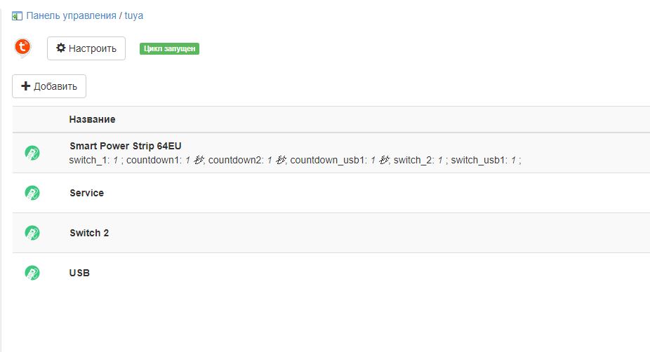

Извиняюсь. Я запустил тестовую машину и не проверил сразу обновление модуля, проверил все на вчерашней версии модуля. Когда обновил, то данные подтянулись. Спасибо вам за поддержку ).

You are welcome 8-) Управлять пока всё равно надо 3 объектами, полученными из облака HA. Общий объект-удлинитель только получает информацию. Зато локальный ключ должен автоматически проставится.

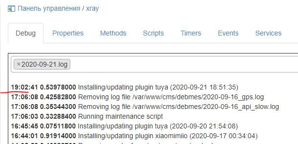

Обновил модуль. Управление работает при остановленном цикле. Цикл все время остановлен. В логах не вижу записей. Что это может быть?

Аналогично.
Управляется. Статистика получается.
Видимо ошибка в обновлении.

Я немножко переделал цикл и туда вкралась ошибка. Исправил
