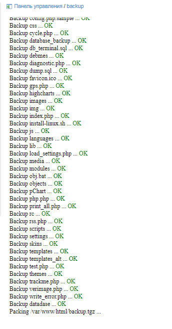

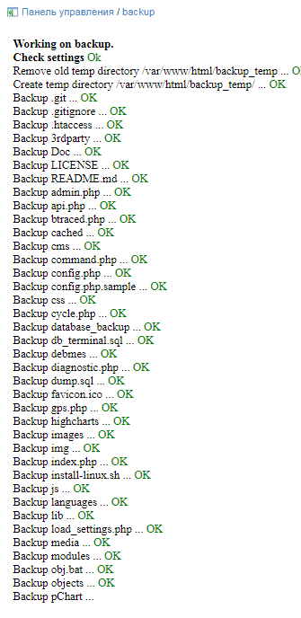

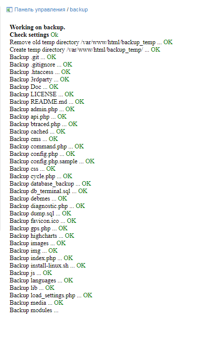

Подскажите, никак не создается бэкап, подвисает то на разных местах, то доходит до пакинга и дальше процесс не идет.

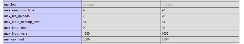

В настройках php увеличить время работы скриптов
Re: [Модуль] Backup (backup)
max_execution_time я так понимаю? сколько можно поставить в разумных пределах?
увеличил до 5 минут, но так и не смог создать бэкап, не знаю с какого момента началась проблема, месяца 2 назад делал бэкап, все работало.
так же периодически зависает "cms", а когда доходит до пакинга просто стоит на нем и ничего не происходит.
cms не стоит добавлять в бэкап, в этой папке много лишнего и ничего ценного, особенно в папке cachedZyaK писал(а): Пт июл 12, 2019 7:34 am увеличил до 5 минут, но так и не смог создать бэкап, не знаю с какого момента началась проблема, месяца 2 назад делал бэкап, все работало.
В смысле ничего ценного? Там как раз по задумке все пользовательские файлы должны лежать...фоны сцен, стили кнопок, выключателей и всё такое.
тогда как-то сомнительно наличие в ней папок cached и saverestorenick7zmail писал(а): Пт июл 12, 2019 8:48 am В смысле ничего ценного? Там как раз по задумке все пользовательские файлы должны лежать...фоны сцен, стили кнопок, выключателей и всё такое.
Да не...как раз логично. saverestore - чисто пользовательская папка. Бэкапы создаются исключительно пользователем, или же системой для пользователя, и находятся в полном распоряжении пользователя. В cached опять же создаются файлы кэша конкретной установленной системы.
Грубо говоря cms - это чисто динамическое содержимое (контент), которое изменяется на конкретной системе, для конкретных польхователей или конкретными пользователями. Все остальные файлы и директории системы должны быть "из коробки", и не должны изменяться пользователем.
т.е. cms как раз гораздо больший смысл бэкапить нежели другие папки, которые и так есть на гитхабе.
Другой вопрос что кэш этот особо то никому, наверное не нужен, и ту же папку cached из cms бэкапить смысла не имеет, а вот saverestore можно и сохранить....там могут быть полезные бэкапы, на которые может понадобится откатиться. Ну опять же за их существование отвечает исключительно пользователь.
