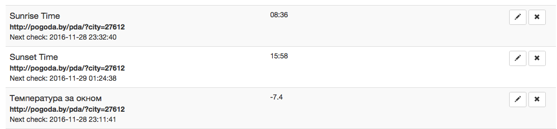

подскажите пож-та как должен выглядеть шаблон поиска веб переменных (Weather Today, Weather Tomorrow, Sunrise Time, ...) для OpenWeatherMap.org (желательно) или яндекса.
На примерах по умолчанию понятно, но выбрать российский город не получается.

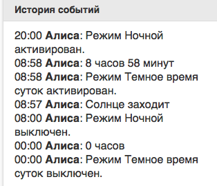

разобрался с веб переменными (не со всеми конечно, не дано мне по ходу
) и после этого получаю такие сообщения
- Снимок экрана 2016-11-28 в 23.12.25.png (52.02 КБ) 7793 просмотра
- Снимок экрана 2016-11-28 в 23.10.53.png (45.9 КБ) 7793 просмотра

Re: Веб-переменные
зы. нашел тему про режимы:
viewtopic.php?f=4&t=3382&hilit
буду читать и удалять либо переменные, либо режимы

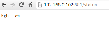

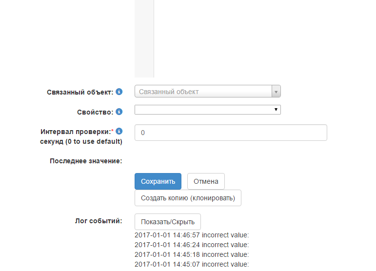

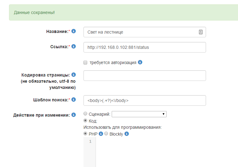

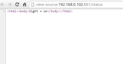

Добрый день!
Помогите, пожалуйста, разобраться с веб переменной!
Есть ардуино + esp с прошивкой AT. На esp поднимаю tcp сервер и управляю ардуиной из браузера. На определённую команду ардуино отправляет данные. В браузере всё приходит нормально, а в веб переменной мажордомо пишет incorrect value:
В браузере так:
В Мажордомо так:
И результат:
Исходный код страницы, которую получаю из ардуино:
При обращении из браузера, в терминале приходит так:
При обращении из Мажордомо, в терминал не приходит ответ от esp.
Я так понимаю, что Мажордомо что-то меняет в ссылке, когда делает запрос, и, соответственно, ардуино не понимает что должна отправить данные.
Подскажите, пожалуйста, как сделать правильно.

Re: Веб-переменные
У Вас просто какая-то коряга с MDM. Потому как переменные правильные. А вот с режимами какой-то косяк.Denis_k писал(а):зы. нашел тему про режимы:
