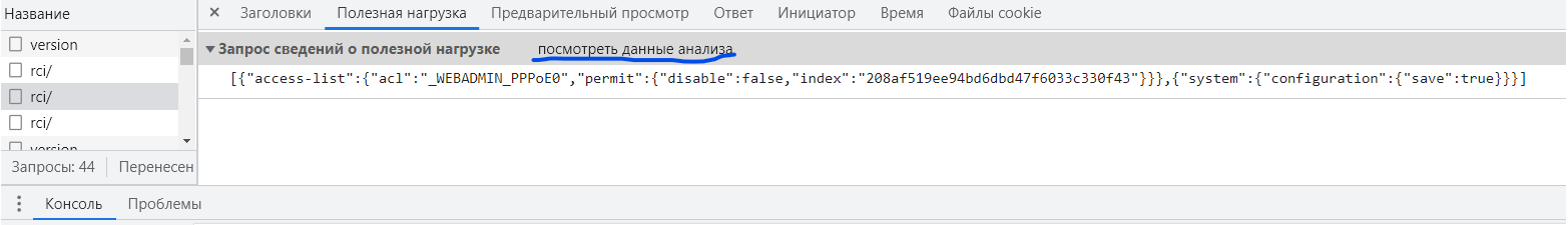

А можно с помощью модуля открыть 80 порт для определенного компьютера на некоторое время и потом закрыть? Нужно для обновления сертификата SSL, для работы модуля YandexHome.

Yevgen16 писал(а): Вт сен 20, 2022 3:16 pm А можно с помощью модуля открыть 80 порт для определенного компьютера на некоторое время и потом закрыть? Нужно для обновления сертификата SSL, для работы модуля YandexHome.
Можно. Самый простой способ создать правило на открытие порта на роутере и, предварительно открыв консоль разработчика в брузере (Ctrl+Shif+I) на вкладке сеть, посмотреть какой запрос отправляется роутеру для включения правила.
Запрос будет такой для включения: {access-list": {"acl": "_WEBADMIN_PPPoE0", "permit": {"disable": false,"index": "208af519ee94bd6dbd47f6033c330f43"}}}.
Такой для отключения {access-list": {"acl": "_WEBADMIN_PPPoE0", "permit": {"disable": true,"index": "208af519ee94bd6dbd47f6033c330f43"}}}.
У тебя будет свой acl и index.
Соответственно, создаем сценарий:
include_once(DIR_MODULES . "keenetic/keenetic.class.php");
$keenetic_module = new keenetic();
$state = "true"; //$state = "false"
$keenetic_module->command('192.168.1.1', '{access-list": {"acl": "_WEBADMIN_PPPoE0", "permit": {"disable": '.$state.',"index": "208af519ee94bd6dbd47f6033c330f43"}}}', 1); //включаем/отключаем

index вроде нашел. А вот по acl непонятка. У меня тоже подключение к провайдеру PPPoE0, но поиском в консоле разработчика находится всего два acl: _WEBADMIN_Home и _WEBADMIN_Bridge2. Подставлял их, пока не заработало :(

Yevgen16 писал(а): Ср сен 21, 2022 3:21 pm ...ползунок должен переместиться.
Ползунок изменит свое положение после обновления страницы.
По поводу acl - там прям конкретная строка появляется при перемещении ползунка.
