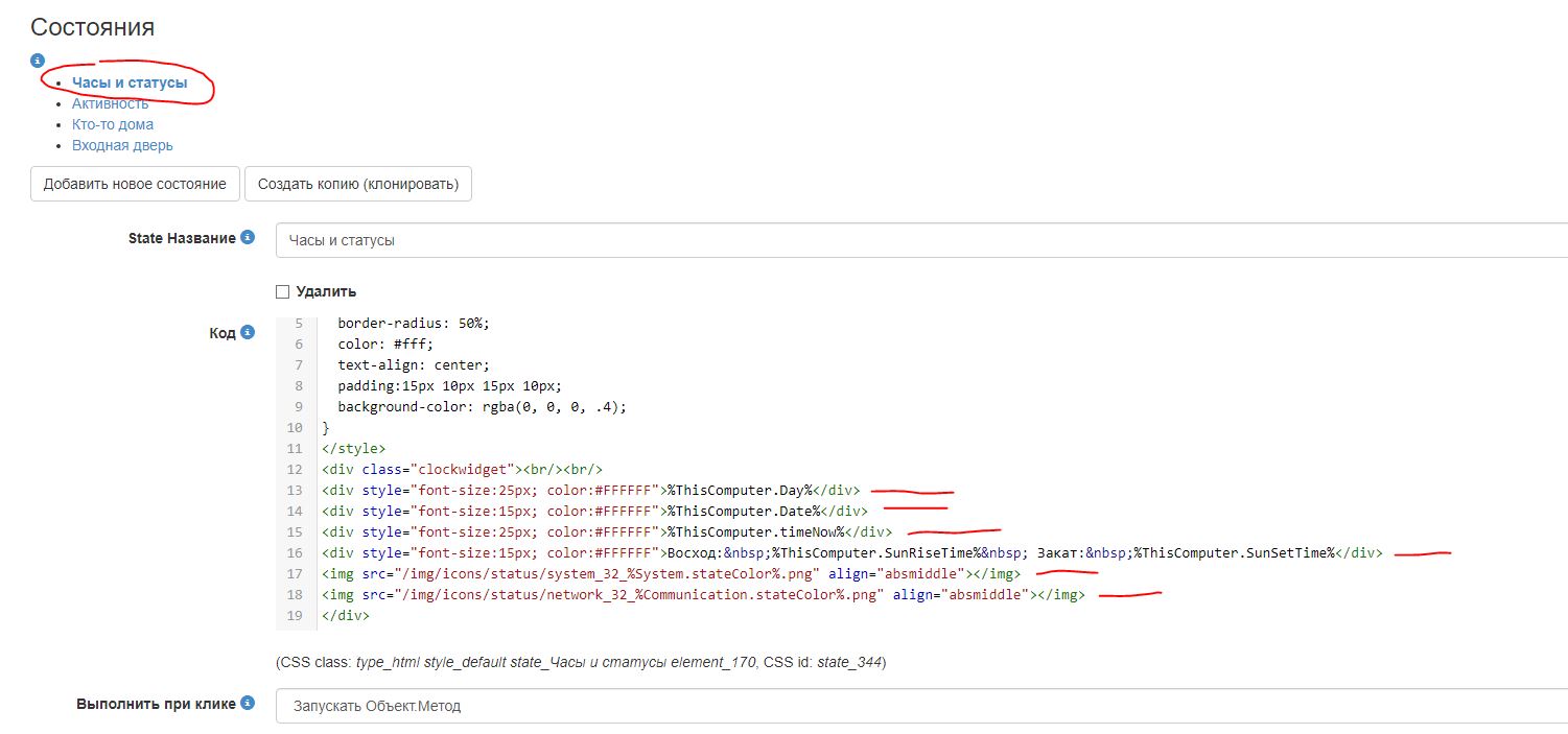

Откройте в сцене Информационный виджет, перейдите в Часы и статусы и посмотрите там, где я вам выделил на скриншоте

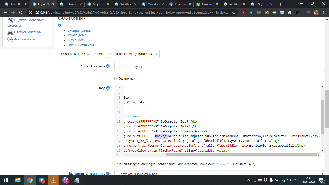

Мазур писал(а): Ср апр 08, 2020 6:46 pm
Divan писал(а): Пн апр 06, 2020 11:39 pm Потому что у вас в условии отображении включено "показывать всегда", а нужно включить "простое" отображение и каждому, в значении проставить цифру, при котором информация будет меняться.
Еще можно Вас помучить?
Не знаю где копать, что бы удалить
//день
//дата
//Время сейчас
//Восход закат
Контейнер Часы Информационный виджет
Скриншот 2020-04-09 22.08.57.png (111 КБ) 8293 просмотра

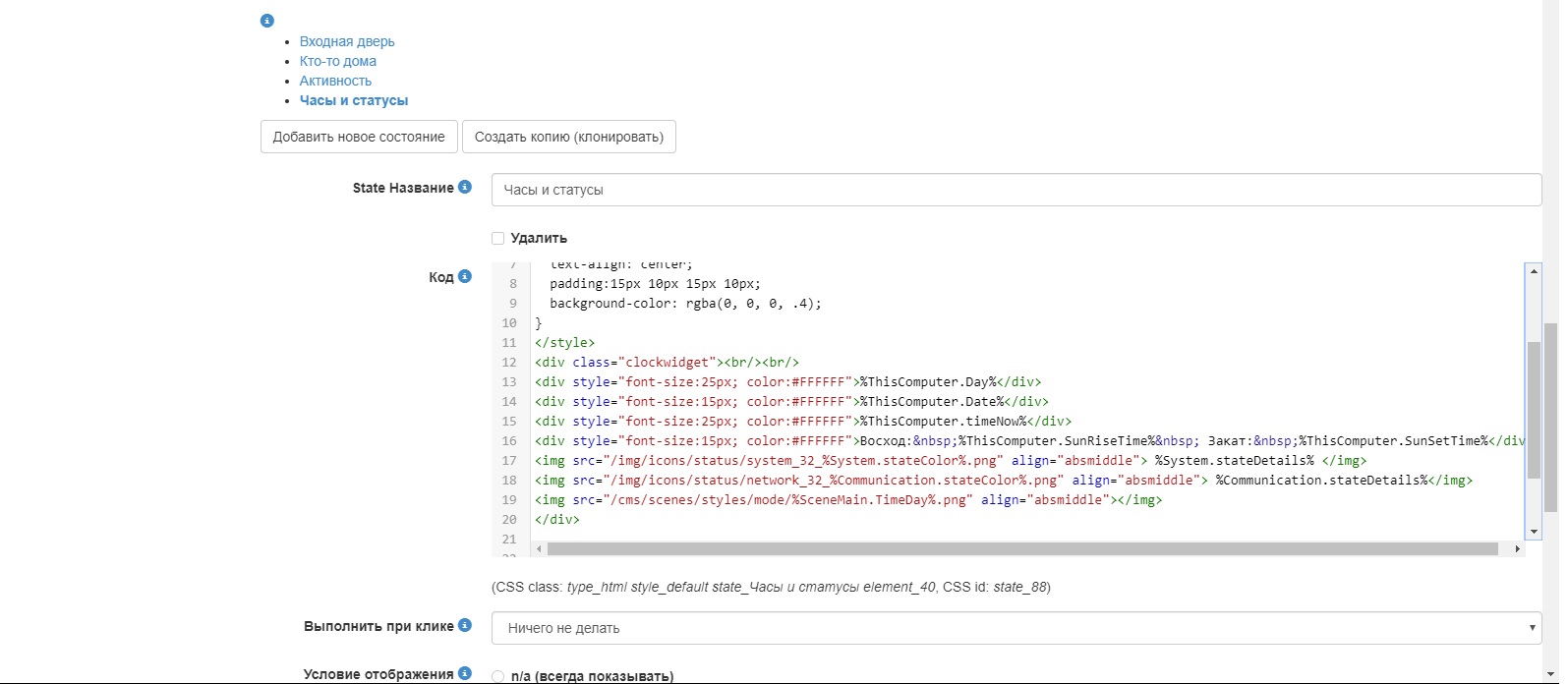

Divan писал(а): Ср апр 08, 2020 9:29 pm Откройте в сцене Информационный виджет, перейдите в Часы и статусы и посмотрите там, где я вам выделил на скриншоте
У меня так
