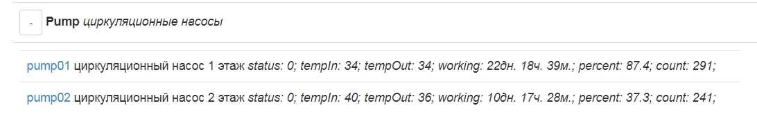

Всем привет.
Кто подскажет, можно ли как-то применить таймеры чтоб считали время работы прибора.
Допустим чтоб при включении выключателя насоса включился таймер и считал время его работы, при выключении насоса таймер должен остановиться, но не сбрасываться. При следующем включении, чтоб продолжил счет.Короче нужно зафиксировать общее время работы насоса.

adzam писал(а): Вс мар 22, 2020 1:59 pm Всем привет.
Это, скорее, не про таймер, а про секундомер ;)
Вот была небольшая ветка про что-то подобное (viewtopic.php?f=27&t=5525).
я у себя сделал так - в onNewMinute
$a=(gg('ОБЪЕКТ.СВОЙСТВО'));
$b = $a+1;
sg('ОБЪЕКТ.СВОЙСТВО',$b);
Raspberry 3, AMS 16, arduinka 2560, Orange pi Zero, Broadlink RM3, Xiaomi Mi Robot Vacuum SKV4000GL

а я в курилке несколько такого разного описывал
и просто пойти еще дальше, в статусапдейт высчитывать время работы

Спасибо за ответы.
А можно какую-то ссылочку как это реализовано.
