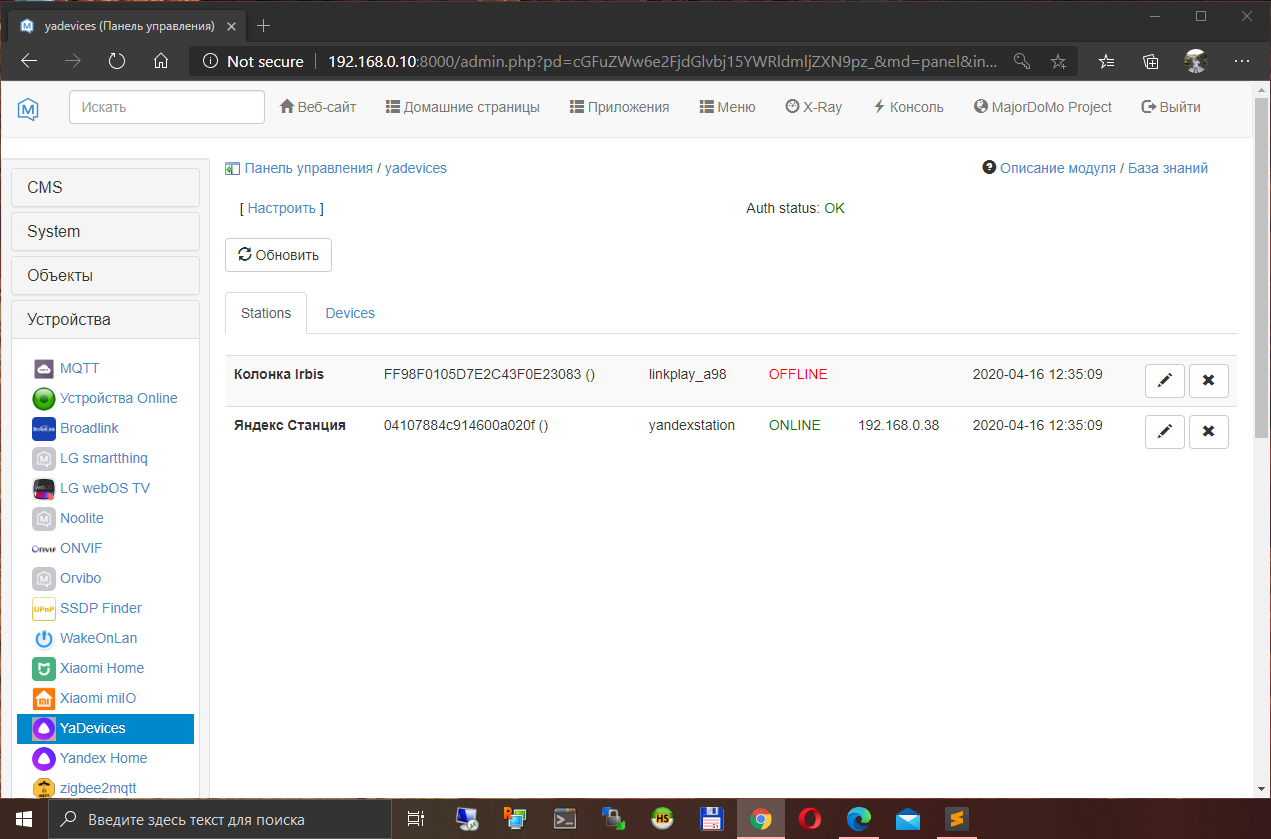

Auth status: OK
getToken() теперь возвращает $token и авторизация происходит нормально.

Алилуя, S_Nick ты супер, заработало. Теперь буду разбираться как Станцию использовать.
Спасибо за исправления
