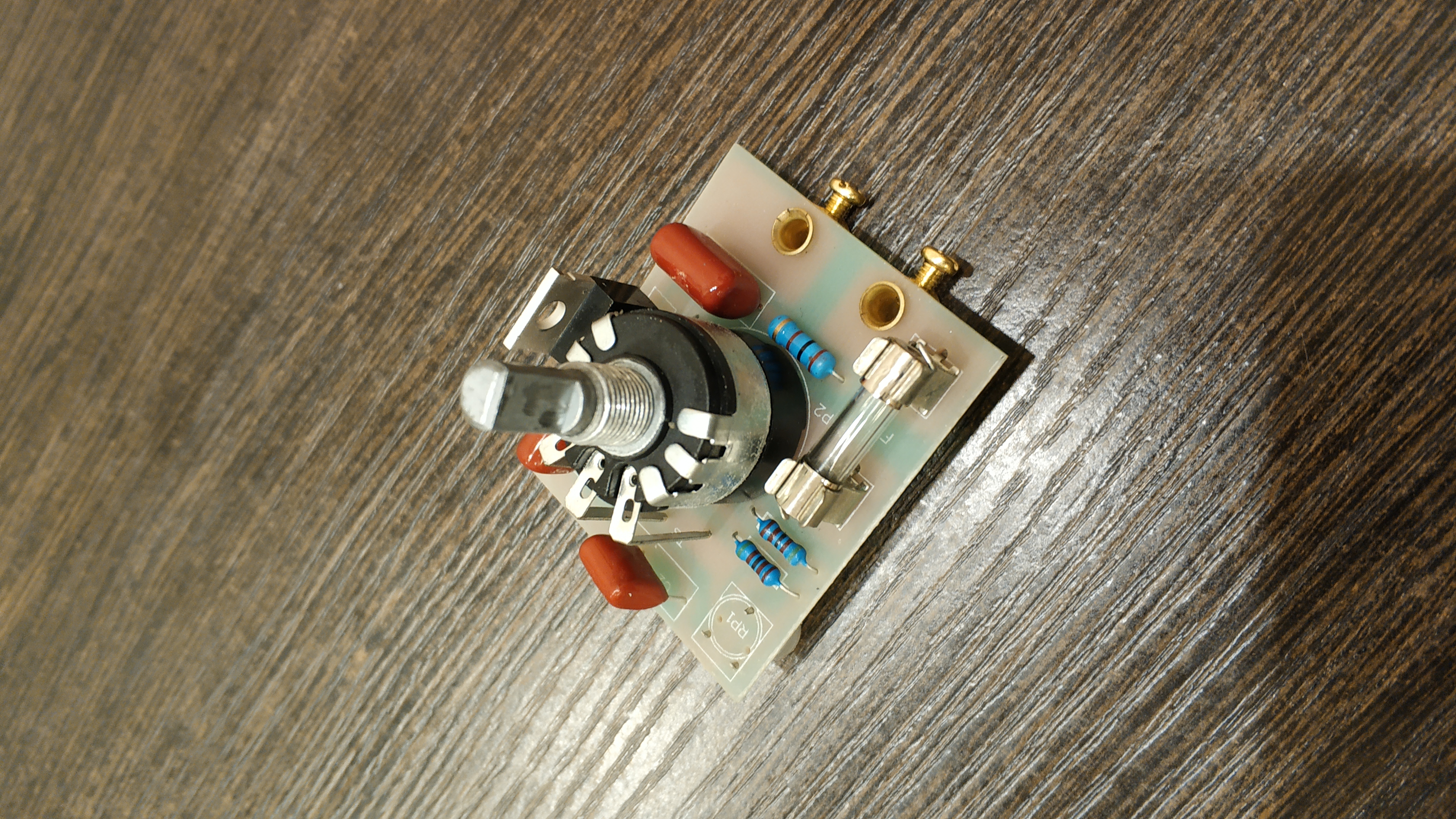

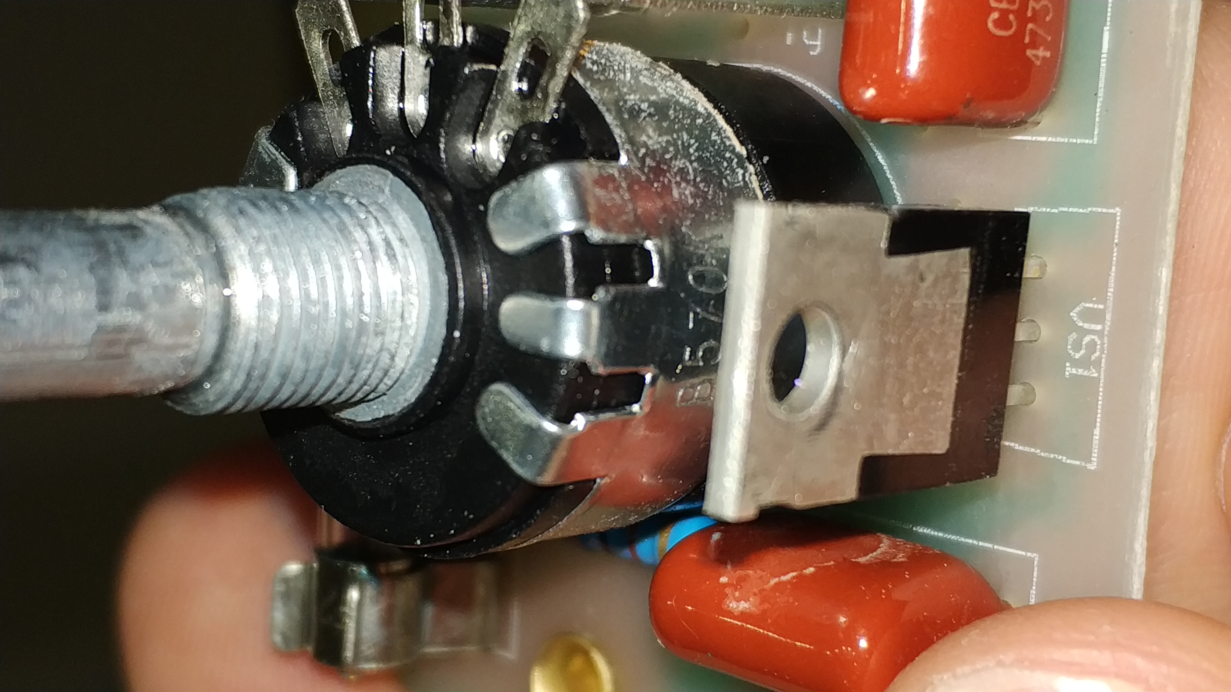

Приобрел РС-1-300. Помогите идентифицировать понетциометр, чтобы по его характеристикам подобрать цифровой потенциометр.
На понетциометре обозначения - В57ОК. С сети не мог найти описание на него.
Гугл выдает что это - https://www.chipdip.ru/product/24s1-a20k-l20f. Это так?
Я так понимаю, что это не простой потенциометр, так как к него вместо 3 ног - 5 штук.
Или может можно как-то это измерить? Например мультиметром. Попробовал между средней и крайней ногой - показал 57 кОм - такое может быть?

Всем привет.
Правильно ли я замерил сопротивление между крайними ногами? Получилось 57кОм, хотя название В570К вроде бы должно быть 570 кОм, как у В500К.
Нашел варианты:
X9C503PZ
MCP41050-I/SN
X9C503 с Али
Сам склоняюсь к варианту MCP41050 (цена выгодная и есть в наличие, жаль что нет готовой микросхемы) - есть готовый скетч под него.
Вот только по току не знаю подойдет ли - сама микруха работает на 5В и регулирует 5В - по идеи эти же параметры должны быть и на ручном потенциометре?
