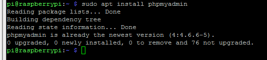

buba911 писал(а): Вс июн 14, 2020 11:43 pm
serg_km писал(а): Вс июн 14, 2020 9:58 pm обновил phpmyadmin в ручном режиме до версии phpMyAdmin-4.9.5
инструкцию нашел в интернете
Так писал, что в ручном режиме, не через apt install

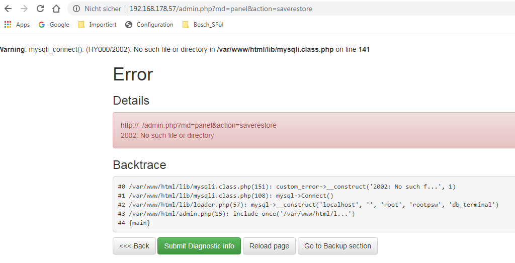

Хорошего всем времени суток.
Не подскажите, что за беда?
и как с ней бороться?
Raspberry Pi3B+ v4.44
Re: Raspberry Pi 4 Модель B
Сообщение tarasfrompir »
buba911 писал(а): Ср июн 17, 2020 12:02 pm Хорошего всем времени суток.
проверьте наличие и исправность БД - db_terminal

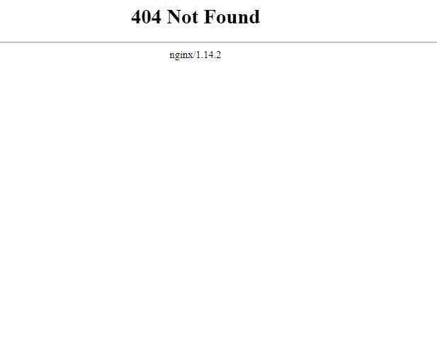

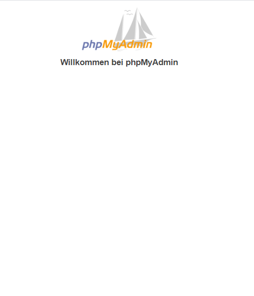

Я бы с удовольствием, но, как уже пару постов назад показывал, не могу попасть на phpMyadmin.
Если задать адрес http://192.168.ххх.хх/phpmyadmin , то открывается окно без полей ввода user & password.
2020-06-14 12_10_48-phpMyAdmin.png (12.05 КБ) 5252 просмотра
При заданиии адреса: http://192.168.ххх.хх/phpmyadmin4 говорит страница не найдена.
2020-06-14 12_11_29-404 Not Found.png (4.09 КБ) 5252 просмотра
Правда какой-то кривой этот 4.44 образ.
