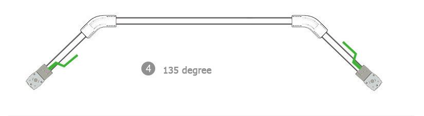

У broadlink есть нормальный пульт RM Pro, остальное точно уже старье и мертво. Можно как угодно реализовать управление умными шторами, но мотор должен быть с обратной связью. У меня угловой карниз (см. ниже) и благодаря обратной связи я могу указать любую мне удобную позицию, для себя я уже настроил 5 позиции, без обратной связи мне нужно считать сколько сантиметров проедет штора за секунду, а если будет сбой, то штора уедет дальше.
Тип карниза.JPG (18.77 КБ) 5871 просмотр

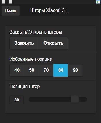

В меню настроил так

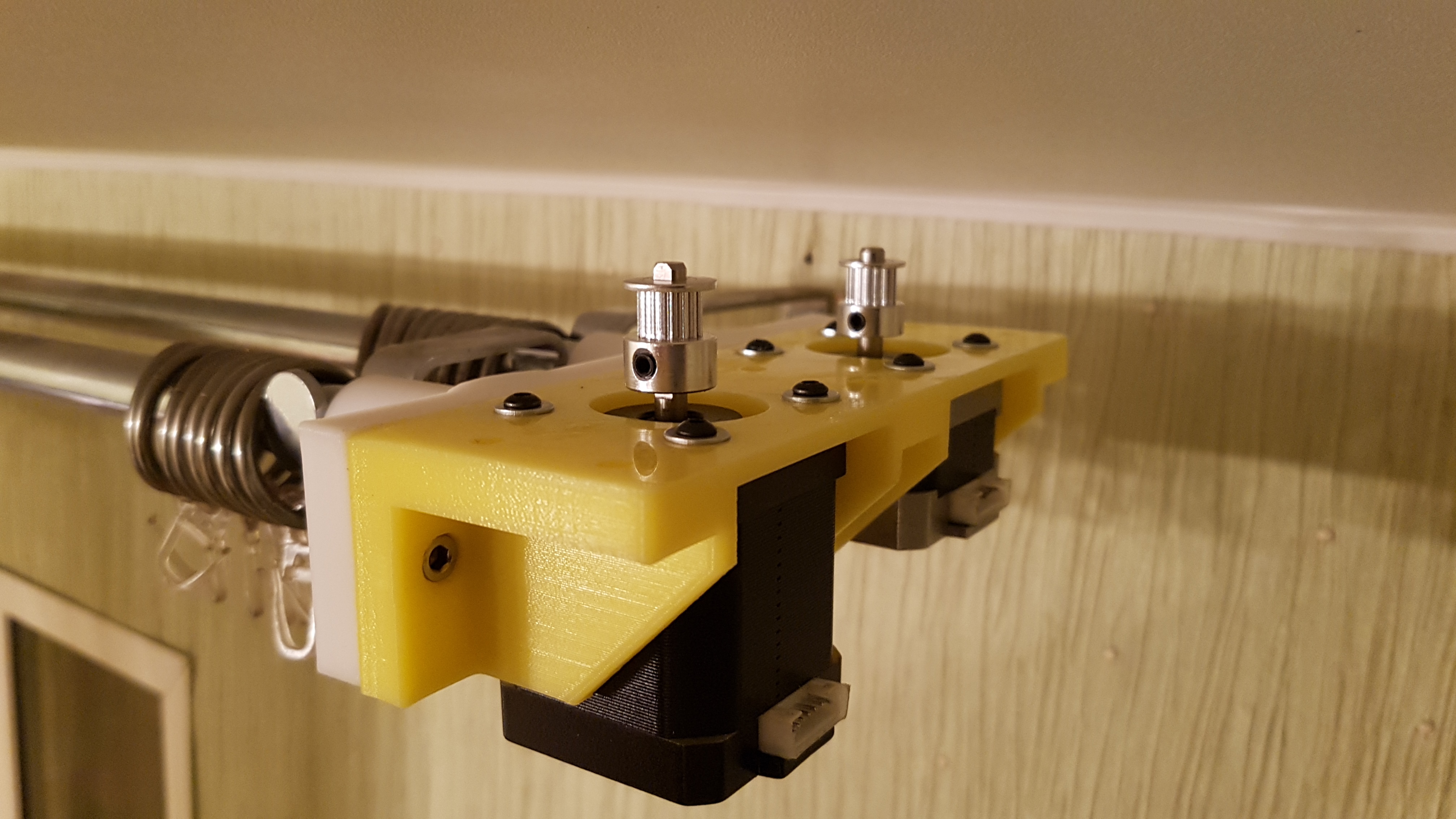

Divan писал(а): Сб сен 14, 2019 1:01 am Задумал купить автоматические умные шторы, на алиэкспрессе есть такие шторы ... У кого есть такие карнизы, прошу, поделитесь своим опытом.
Просто порадую Вас ... уже протестировал ... всё работает на 99,9% :D :D :D

Я настроил шторы таким образом, видео можно посмотреть здесь. Анимация открытия\закрытия штор точно отображает реальную позицию штор.
Мотор Xiaomi Aqara Intelligent Curtain Motor.
