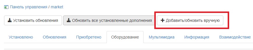

Модуль ставить вручную, через добавление модуля

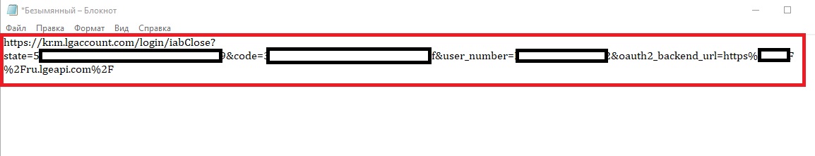

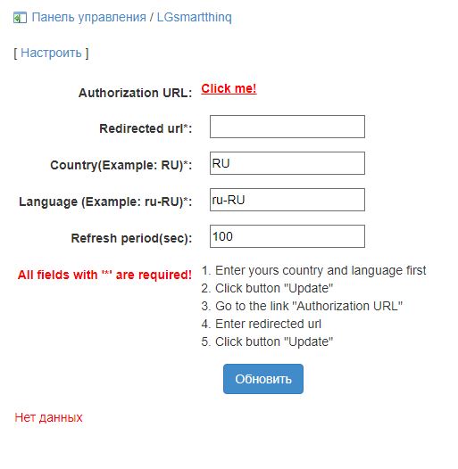

Процедура регистрации
Вставялем как на скриншоте и нажимаем на кнопку Обновить, после кликаем на ClickMe

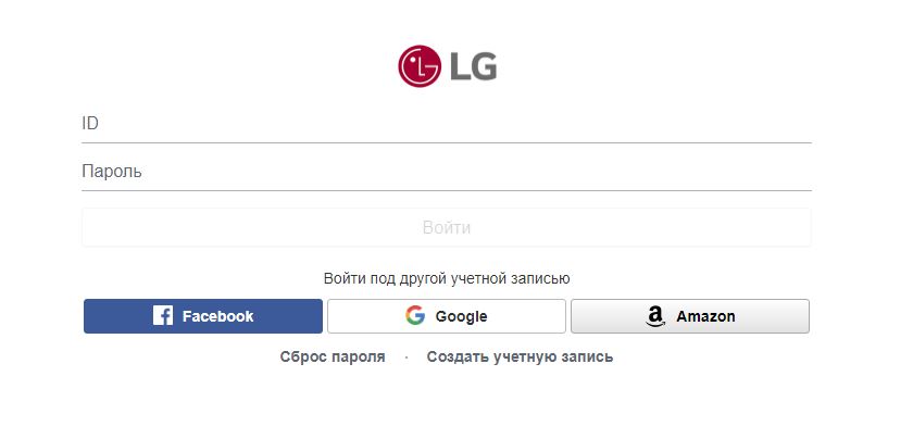

Форма регистрации LG
Кликаете на адресную строку и копируете всю строку полностью и вставляете в раздел Redirected url

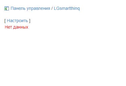

После регистрации будет пусто
Регистрация-5 будет пока пусто.JPG (12.22 КБ) 6051 просмотр

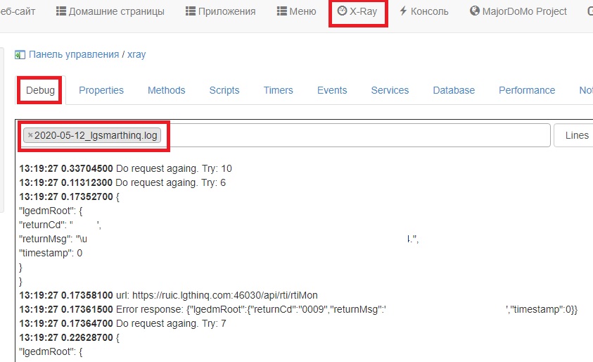

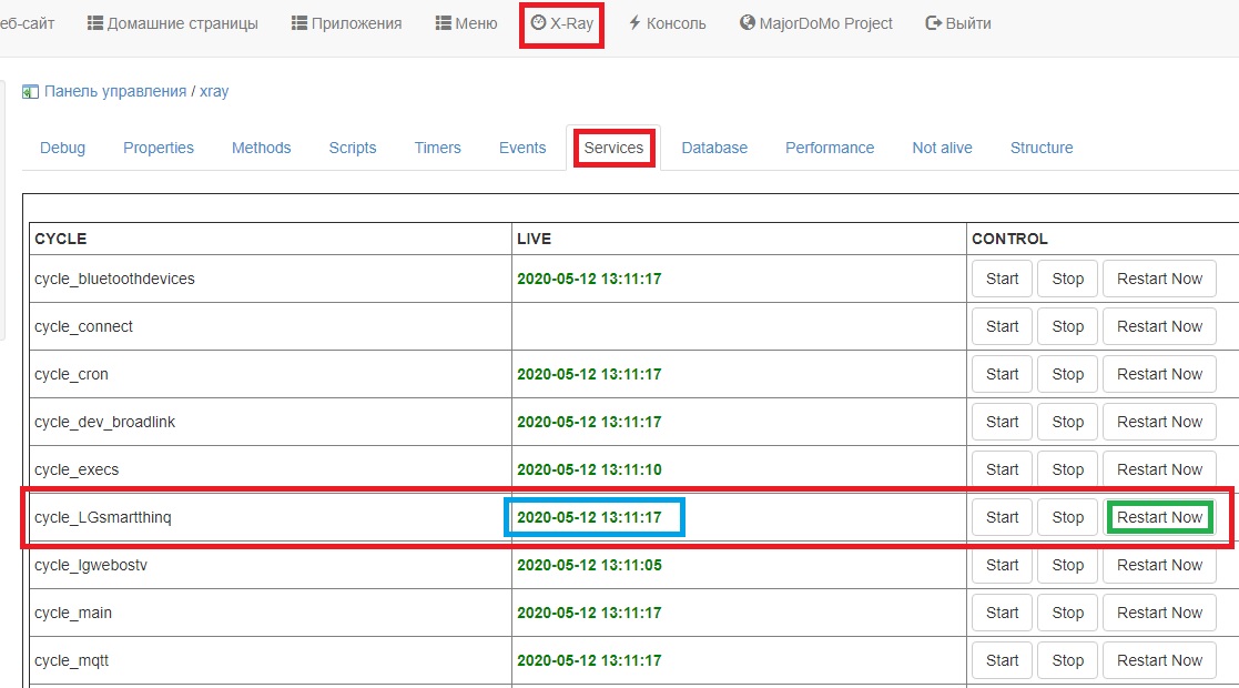

Идем в X-Ray и перезапускаем модуль, после перезапуска должна появится дата, если даты нет, значит модуль не стартанул и есть проблема, нужно смотреть логи
Перезапускаем модуль и ждем.jpg (149.66 КБ) 6051 просмотр
Логи смотрим здесь

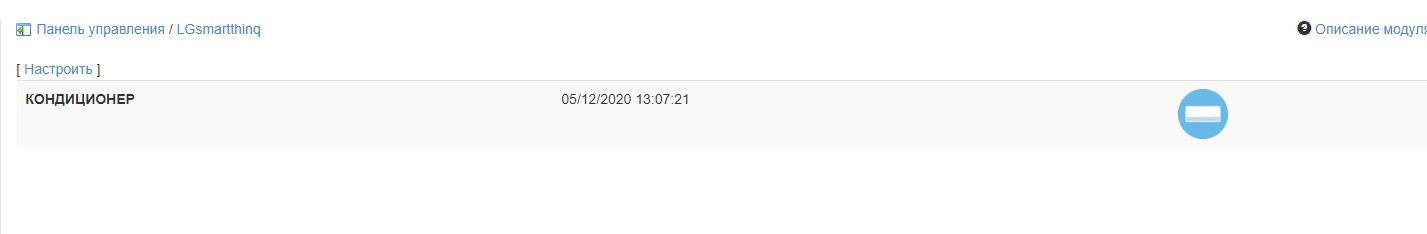

Сам кондиционер в списке
Сам кондиционер.JPG (21.89 КБ) 6051 просмотр

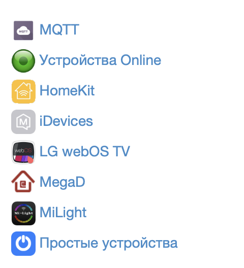

Что касается ТВ, то найдите в маркете модуль LG webOS TV (by skysilver)
С этого модуля я и начал. Прошло все гладко, что я решил размахнуться и на оставшуюся технику и жестко обломался))))

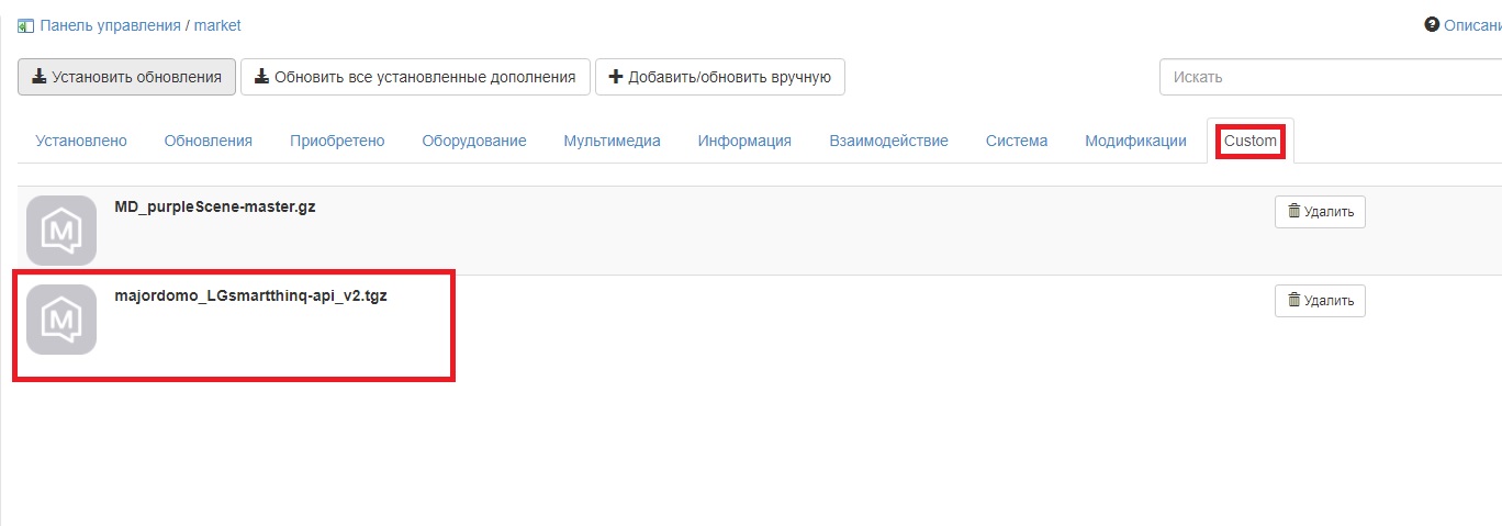

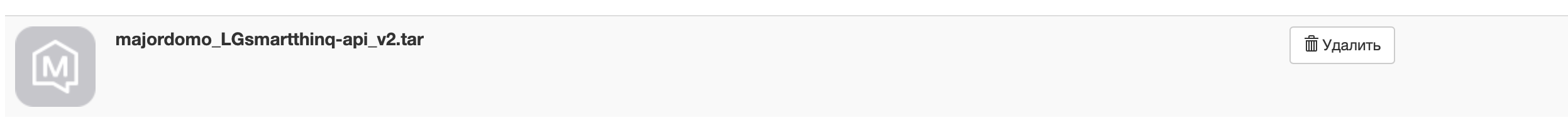

На данный момент я установил модуль не из маркета. Предыдущий удалил. Но новый модуль висит только в разделе "Custom" и никак не хочет появляться в "Устройствах". Быть может его там и не должно быть и надо запустить его другим. способом?
В X-ray цикл не запускается выдавая следующее в логах
00:58:23 0.65785800 Cannot start thread './scripts/cycle_LGsmartthinq.php' -- FILE NOT FOUND
00:49:59 0.06128400 Installing/updating plugin majordomo_LGsmartthinq-api_v2.tar (Unknown version)
00:43:54 0.87052000 Installing/updating plugin majordomo_LGsmartthinq-api_v2.tar (Unknown version)
что написано понятно, но вот как с этим быть не очень. На сколько я понимаю, он пытается запустить цикл удаленного модуля.
Короче я в тупике

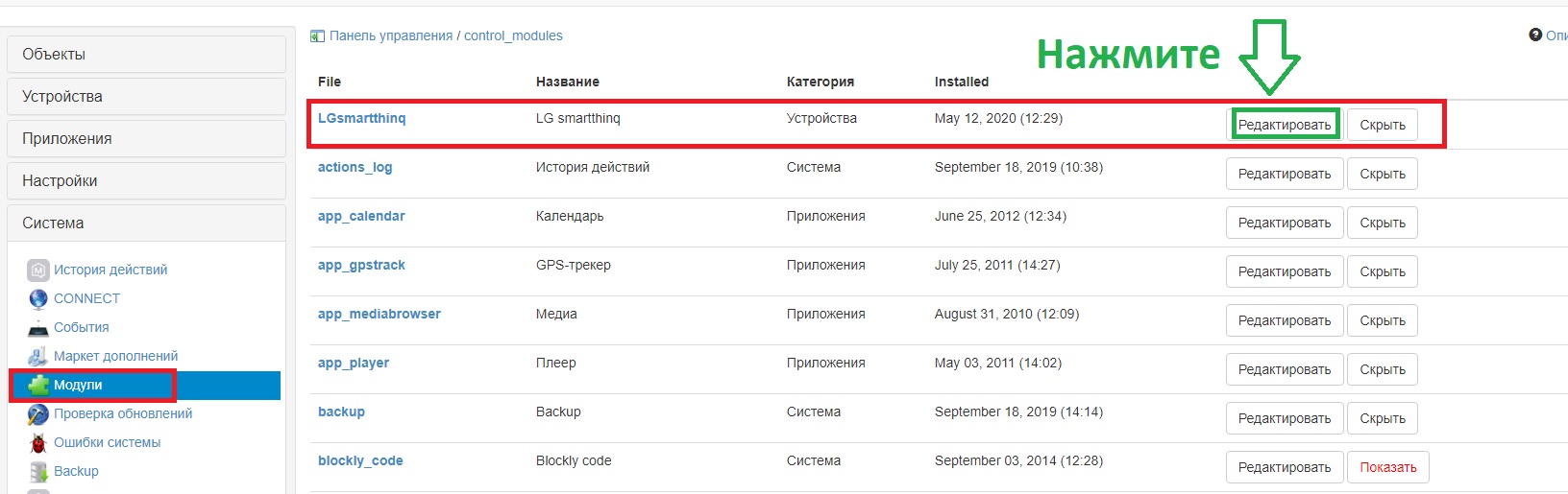

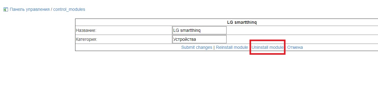

Все верно, если модуль устанавливается не из маркета, то данный модуль будет находится в разделе Custom, так и задумано. Модуль LGsmartthinq, который в маркете работает с API версии 1, а вы поставили модуль LGsmartthinq не из маркета и он работает только с API версии 2.
Если нужно удалить модуль, то делаем так
Удаление модуля - 1.jpg (171.32 КБ) 6000 просмотров
Удаление модуля - 2.jpg (36.67 КБ) 6000 просмотров

Да, я удалил таким образом. В данный момент во вкладке "модули" у меня нет LGsmartthinq. В разделе Custom есть. Как его запустить?
Divan
Сообщения: 859
Re: [Модуль] LG Smartthinq (LGsmartthinq)
Сообщение Divan »
Sankey писал(а): Ср май 13, 2020 6:26 pm Да, я удалил таким образом. В данный момент во вкладке "модули" у меня нет LGsmartthinq. В разделе Custom есть. Как его запустить?
Удалите его из custom, нажав на Удалить справа, заново загрузите модуль вручную и установите, а если удалили установочный файл, то скачайте файлик с этой темы.

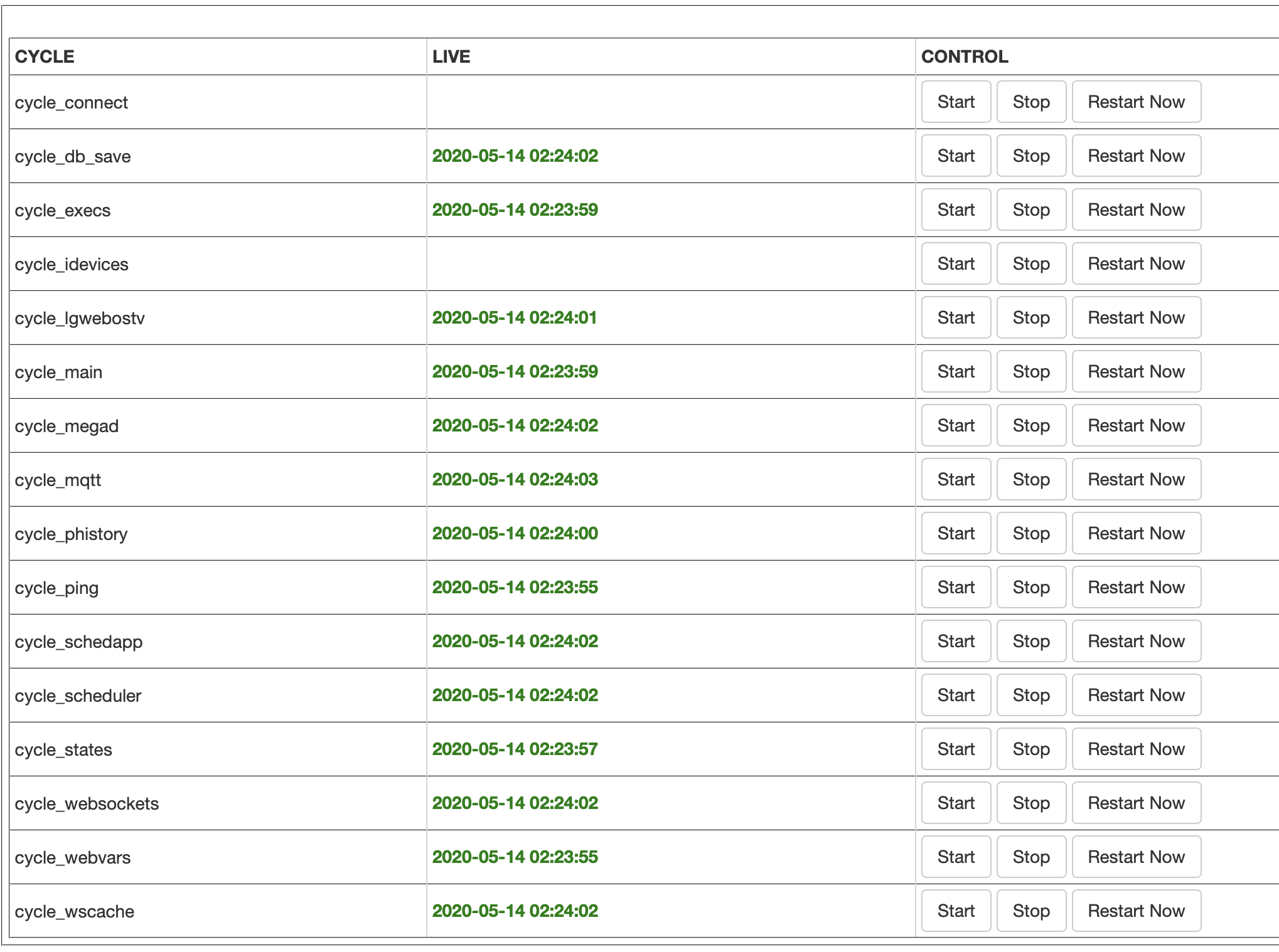

Да я уже несколько раз переустановил
Снимок экрана 2020-05-14 в 02.24.07.png (336.21 КБ) 5980 просмотров
Снимок экрана 2020-05-14 в 02.22.52.png (63.33 КБ) 5980 просмотров
Снимок экрана 2020-05-14 в 02.21.47.png (33.79 КБ) 5980 просмотров

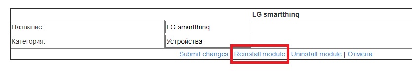

Чтобы модуль появился в Устройствах, нужно зайти в редактирование модуля и активировать или переустановить модуль

Divan писал(а): Ср май 13, 2020 7:44 pm Чтобы модуль появился в Устройствах, нужно зайти в редактирование модуля и активировать или переустановить модуль
Так в том и проблема, что у меня после установки его нет нигде, кроме вкладки 'custom'. А там кроме как удалить, ничего больше не сделаешь

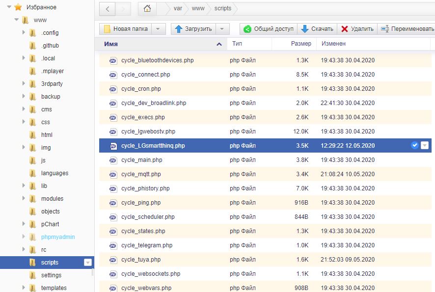

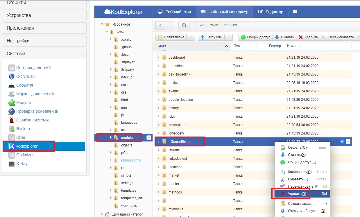

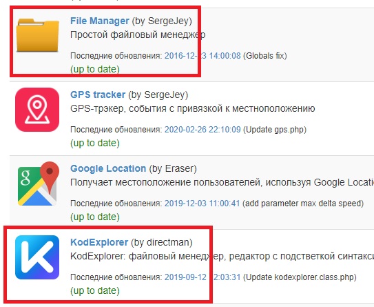

Установите себе любой файловый менеджер
Файловый менеджер.jpg (83.37 КБ) 5932 просмотра

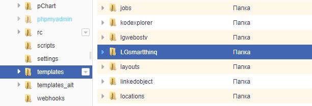

найдите папки модуля LGsmartthinq и удалите файлы
modules - путь /var/www/modules/
templates - путь /var/www/templates/
scripts - путь /var/www/scripts/
Удаление модуля.jpg (214.64 КБ) 5932 просмотра
На будущее, чтобы понимать какие файлы нужно удалить, распакуйте модуль и посмотрите содержимое, эти файлы и нужно удалить
