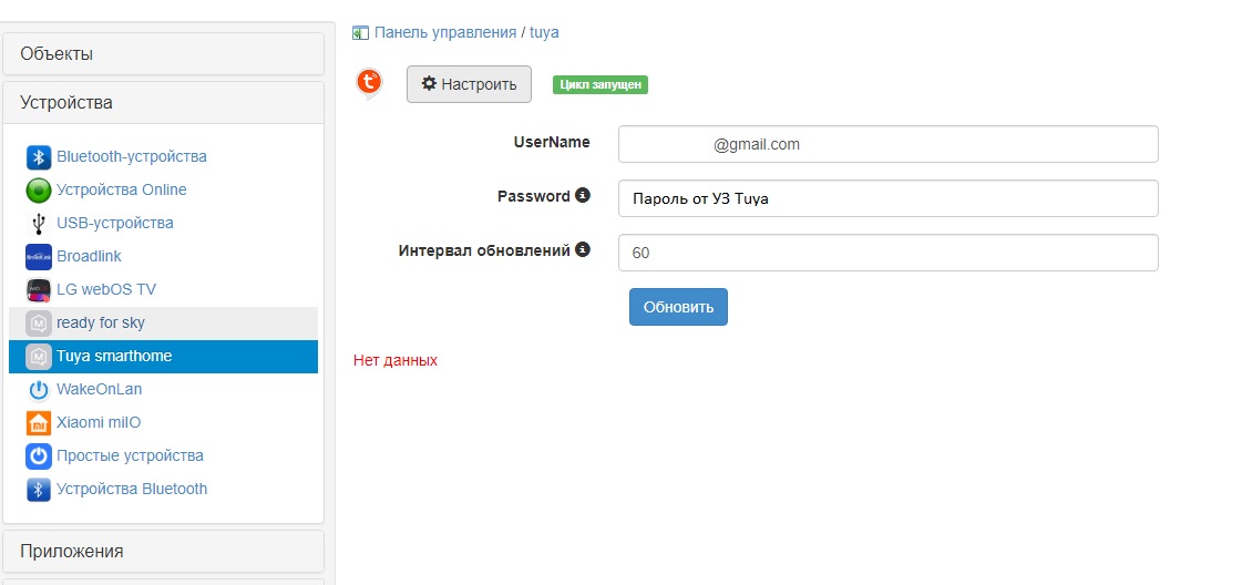

Сообщение Divan »
Вот так я все прописал

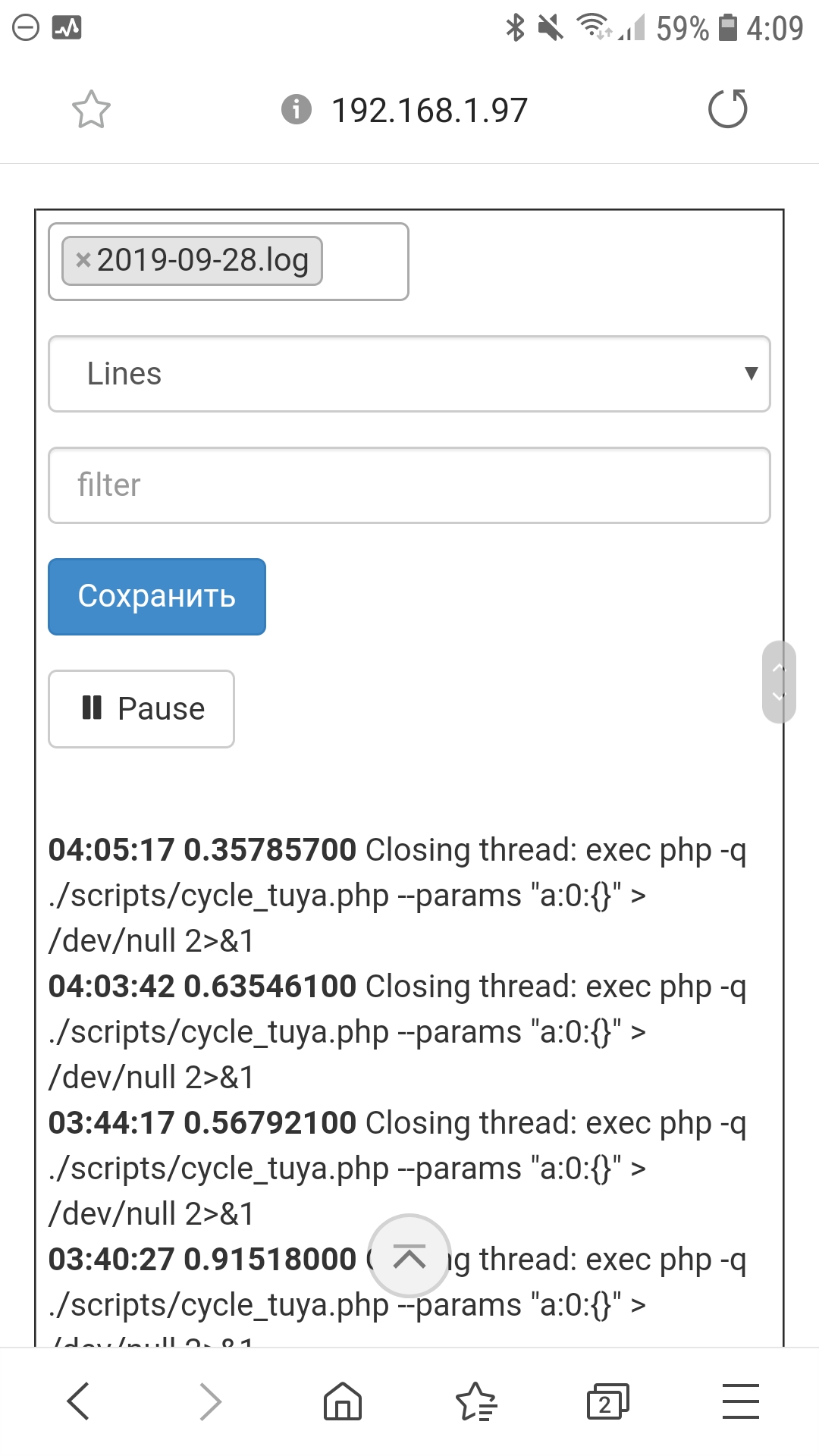

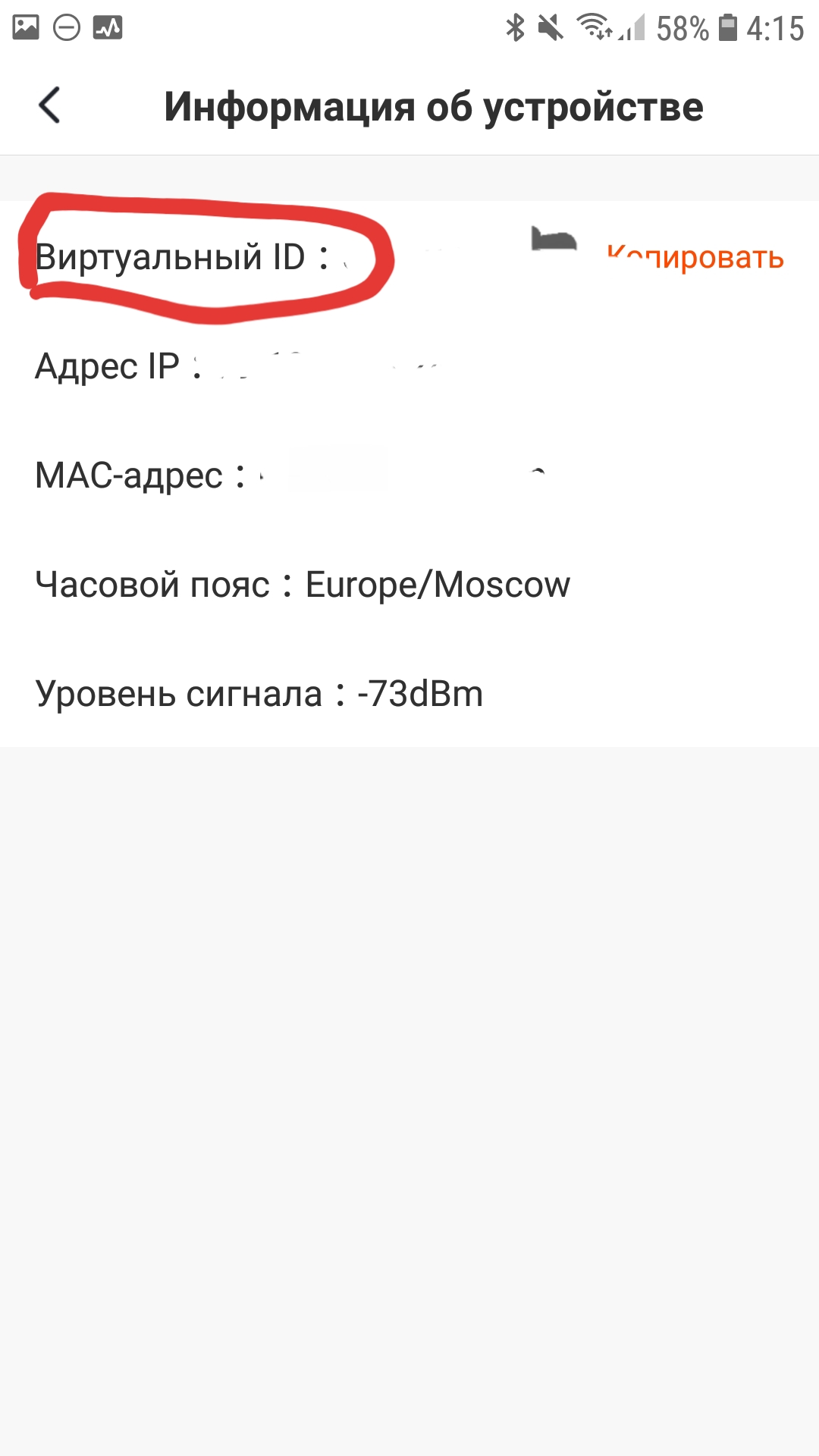

Скопировал ваш код как есть, не прокатило. Буду пробовать Латвию - днем проверю. А что если добавить устройство вручную? Можно сделать так? Создать дополнительную кнопку, добавить устройство и указать:
IP и MAC устройства
ID устройства
Этот ID нужно брать?
Приложил логи
Screenshot_20190928-041000_Samsung Internet.jpg (304.09 КБ) 7584 просмотра

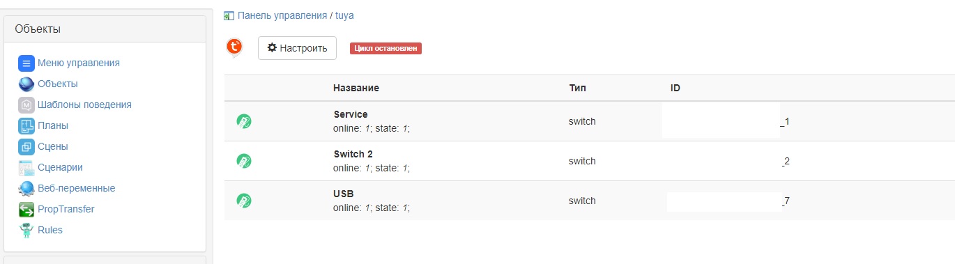

Выбрал регион Latvia и сетевой фильтр сразу же подтянулся.
Если выбран регион Латвия, то мы видим успешную регистрацию
