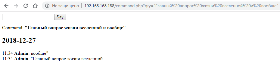

Коллеги, вопрос по шаблонам поведения... Использую их для голосового управления.
Совершенно случайно наткнулся, что Алиса почему-то разрывает предложения, где встречается соединительное "и".
Вот что я имею ввиду. Написал для проверки простенький шаблончик:
- на реплику "Главный вопрос жизни вселенной и вообще"
- должно отвечать "42"
Но вот что интересно! Когда я засылаю эту фразу через command.php она рвется на 2 команды. Отчего так?
hттp://192.168.168.188/command.php?qry="Главный вопрос жизни вселенной и вообще"
Вот что происходит в консоли Алисы:
Пробовал брать в ковычки и без - бесполезно... Если перенести "и" или еще куда-то добавить - порвет фразу еще и там, превратив её в 3 строки! :shock:
В самом скрипте command.php нашел строку Define('DEVIDER', 'и');. Видимо оно и портит все. Но что с этим делать и можно ли просто удалить? Не повредит ли прочему функционалу?

hc2hunter писал(а): Чт дек 27, 2018 11:37 am Коллеги, вопрос по шаблонам поведения... Использую их для голосового управления.
не повредит - но ее измените на простой любой набор символов типа ждловідождоіджло или зщушгкуцщшгкзцугшз
