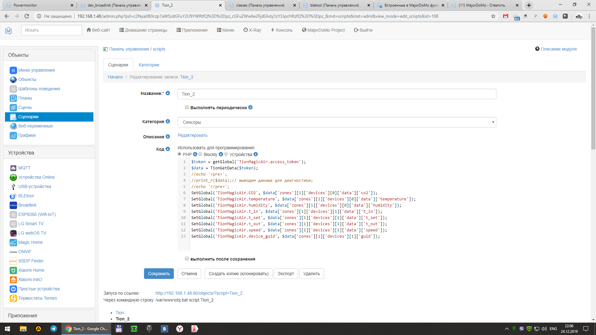

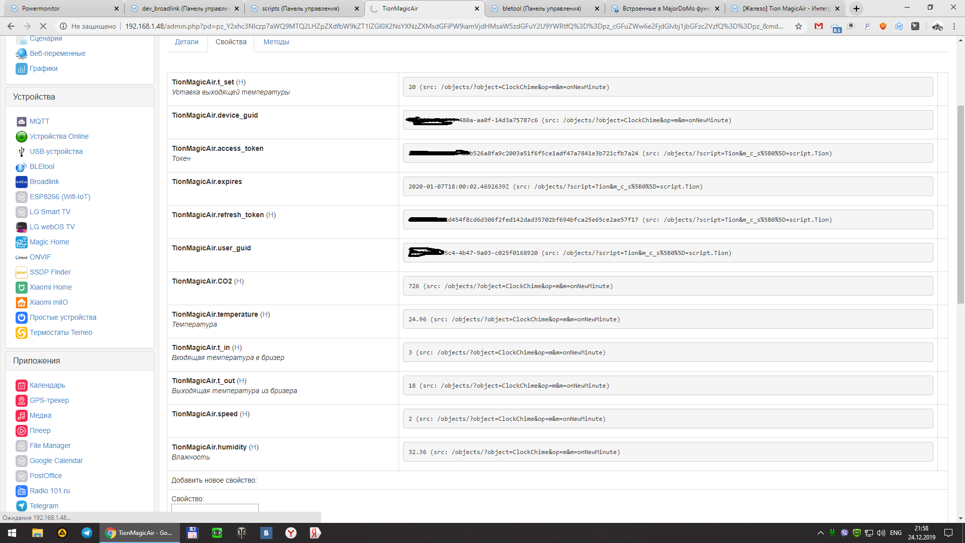

Вот что реализовано но не работает.

Я же написал 2 вещи) вы сделали 1 - передачу guid оно работает, у вас на втором скрине видно что в свойствах есть гуид, вы его даже замазали старательно)
