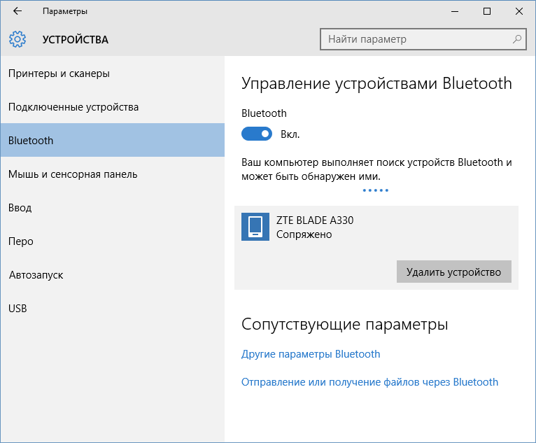

Настройки в Win10:

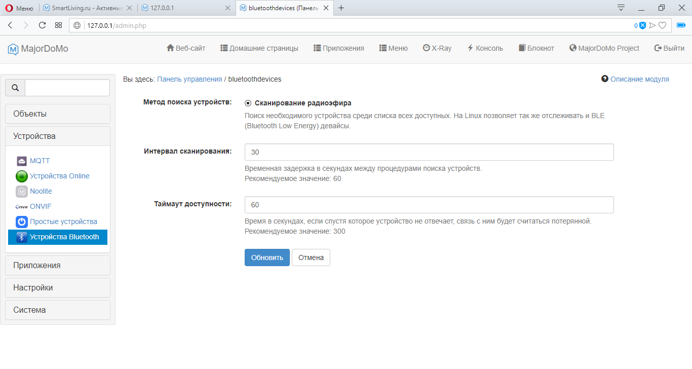

Настройки в модуле:

Настройки в Win10:
Настройки в модуле:
Re: [Модуль] Устройства Bluetooth (bluetoothdevices)
В первом посте темы про это упоминается
Надо бы будет добавить этот момент в описание настройки.
Чтобы нормально работало с сопряженными устройствами на windows необходимо использовать метод "прямое подключение". Чтобы он был доступен, следует обновить версию BluetoothView на последнюю.сопряженные устройства при сканировании эфира будут всегда отображаться онлайн, даже если это не так (особенность утилиты BluetoothView)
