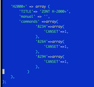

Управление контурами: (пока только так):
чтобы управлять п. 6, в файле structure.inc.php в самом конце, замените 8234/8264/8294 на свои, если нужно больше - добавьте по аналогии.

6. Управление контурами (у меня их 3, поэтому сделано для 3х) - если у кого то больше, нужен вывод Вашего API.
расскажите по подробней как у вас это получилось,, :geek: .
"device_id": <>,
"command_name": "TargetTemperature",
"object_id": <id контура>,
"command_args": {
"value": <t° в градусах Цельсия>
"is_guaranteed": true
В коде файла достаточно сложно разобратся, что куда подставлять.
