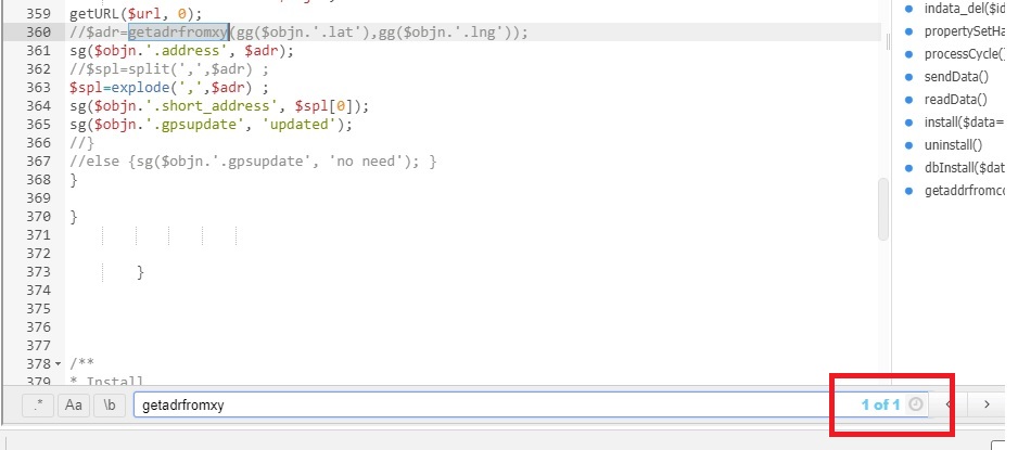

как чайник)) не работает getadrfromxy (строка 360) тк функции нет.
$adr=getadrfromxy(gg($objn.'.lat'),gg($objn.'.lng'));

directman66 писал(а): Чт июн 14, 2018 10:28 pm Эта функция в коде после класса в самом низу.
directman66, я в программировании 0 с палочкой, по поиску в файле livegpstracks.class.php - вызов функции getadrfromxy есть в строке 360, поиск функции или других напоминаний нету в этом файле

Сообщение directman66 »
Удалил. Видимо у меня есть эта функция в публичной библиотеке. Но модулю она не нужна.
