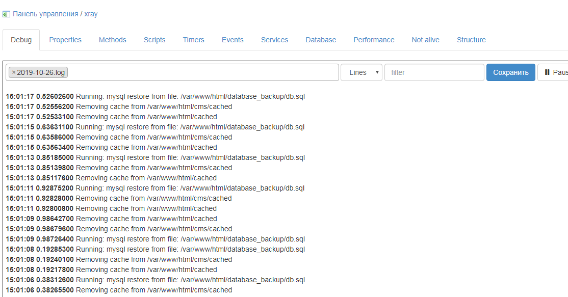

Подскажите что это???? Вертится уже который час и главный цикл не запускается
Я пока новичок :mrgreen:
MJD на Windows+Mi Home+
