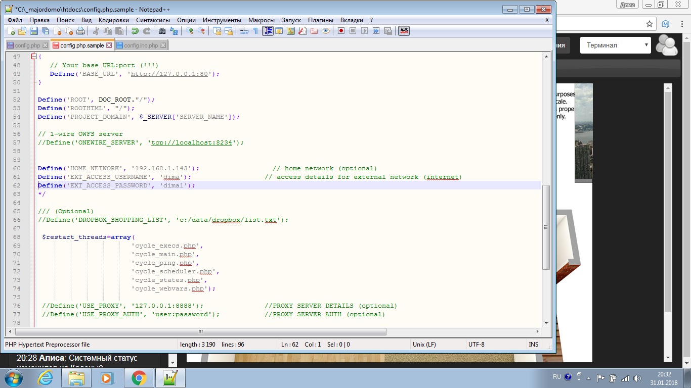

Сделайте скриншет с конфигом как раскоментировали и как прописали. Логин и пароль только затрите в графическом редакторе.
И ребут делали всей системы?
димон устин
Сообщения: 61
Зарегистрирован: Чт ноя 30, 2017 9:34 am
Откуда: Ленинградская обл. Волховский р-он. г. Сясьстрой
Re: Как получить доступ из внешней сети?
Сообщение димон устин »
Вот. Ребут, это перезагрузка? Сервер перезагрузил полностью
Новый точечный рисунок.jpg (247.12 КБ) 6322 просмотра
*/ убери в 63 строке. А в homenetwork впиши 192.168.1.*
И править надо не сэмпл, а именно config.php

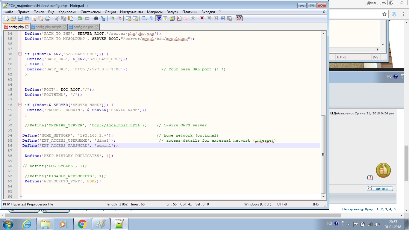

Вот
Новый точечный рисунок111.jpg (239.88 КБ) 6312 просмотров
димон устин писал(а):Вот
Ну норм. Теперь сохранить и перезагрузить сервак.
