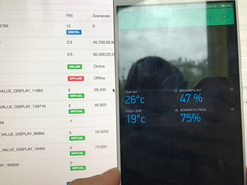

Про округление в виджете я знал и сразу поставил точку в /pin./ в приложении значения округлены а в модуле нет. варианты с /pin.##/ тоже не помогли.

Интересно...видимо в api не учтено. Подумаю, как исправить...

nick7zmail нужна ваша помощь! Аппаратную часть полностью настроил, с телефона нажимая на кнопку ( не фиксированную ) включается свет, удерживая кнопку происходит диммирование. Подключил оптопару, когда на светильнике появляется 24v то в приложении загорается светодиод.
А вот с настройкой в MD беда! Нужно писать свои методы для не фиксированной кнопки которую можно удерживать мышкой, или слайдер. Или на крайний случай ( если проблематично сделать диммирование , то хотя бы просто включать свет) сделать метод в котором можно будет указывать в миллисекундах на сколько будет замыкаться реле.
И с оптопарой не совсем понятно, Blynk передает в модуль 0 когда выключено и 1 или 255 когда включено .
И напомню про округление значений температуры влажности тк сейчас отображается 27.700

Ну сперва с простого...с округления)))
Как вариант - можно засылать в блинк уже округленные значения...видимо виджет их уже на телефоне округляет - а если сразу засылаться будет округлённое - то и в МД должно прилетать округлённое....
В самом скетче можно попробовать (пример для dht)
float t = round(dht.readTemperature());
