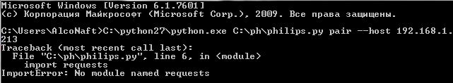

1.Установил питон
2. Скачал файлы по твоей ссылке
3. ввел в командной строке виндовс C:\python27\python.exe C:\ph\philips.py pair --host 192.168.1.213
4. Получил ответ см. вложение
