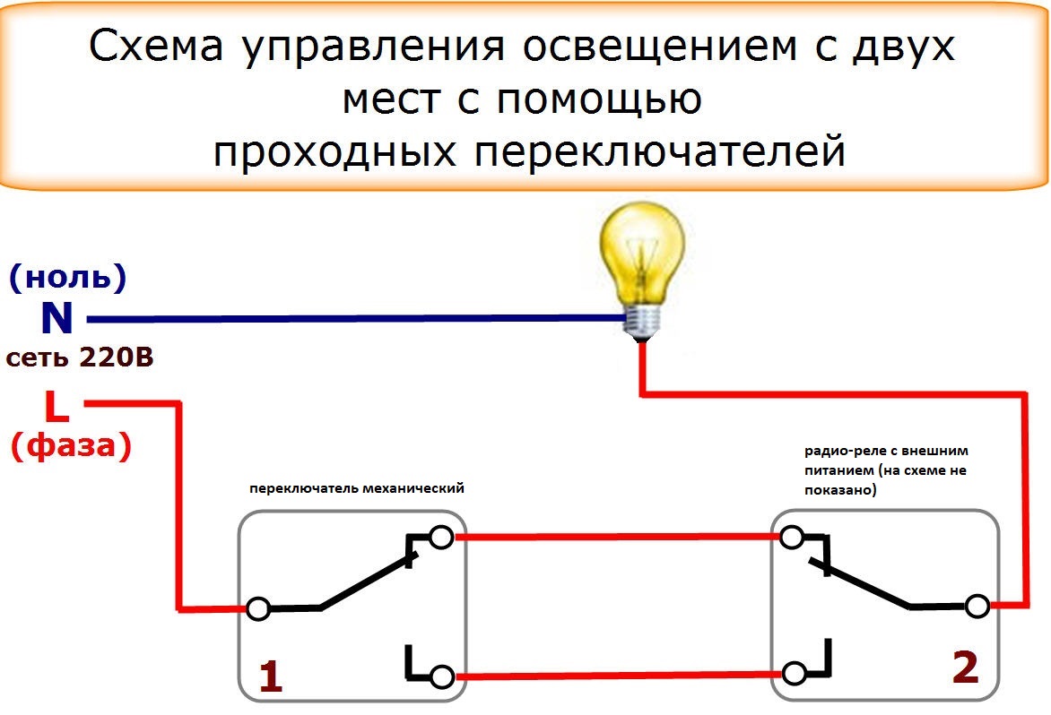

Простейшая обратная связь уже есть, видно свет и слышно щелчок реле. При этом совершенно универсальная маштабируемость, при очень невысоком бюджете.
Кроме этого если совместить реле имеющие нормально замкнутый контакт и нормально разомкнутый с проходным переключателем, вы получите независимость решения от активности сервера или управляющего устройства, что на самом деле немаловажно, чем сложнее устройство, тем оно нестабильнее, да и доработок умный дом требует постоянных, а во время доработок может и отключать придется.
immortal писал(а):надо подключать через шлюз ,тогда и будет как бы обратная связь.
Тогда совершенно невозможно понять включен ли свет, если использовали переключатель механический, но это в моем решении ;)
Планирую сделать измерение силы тока на линиях освещения, у меня их три.
Если интересно, когда закончу могу описать решение.
схема переключателя с реле
