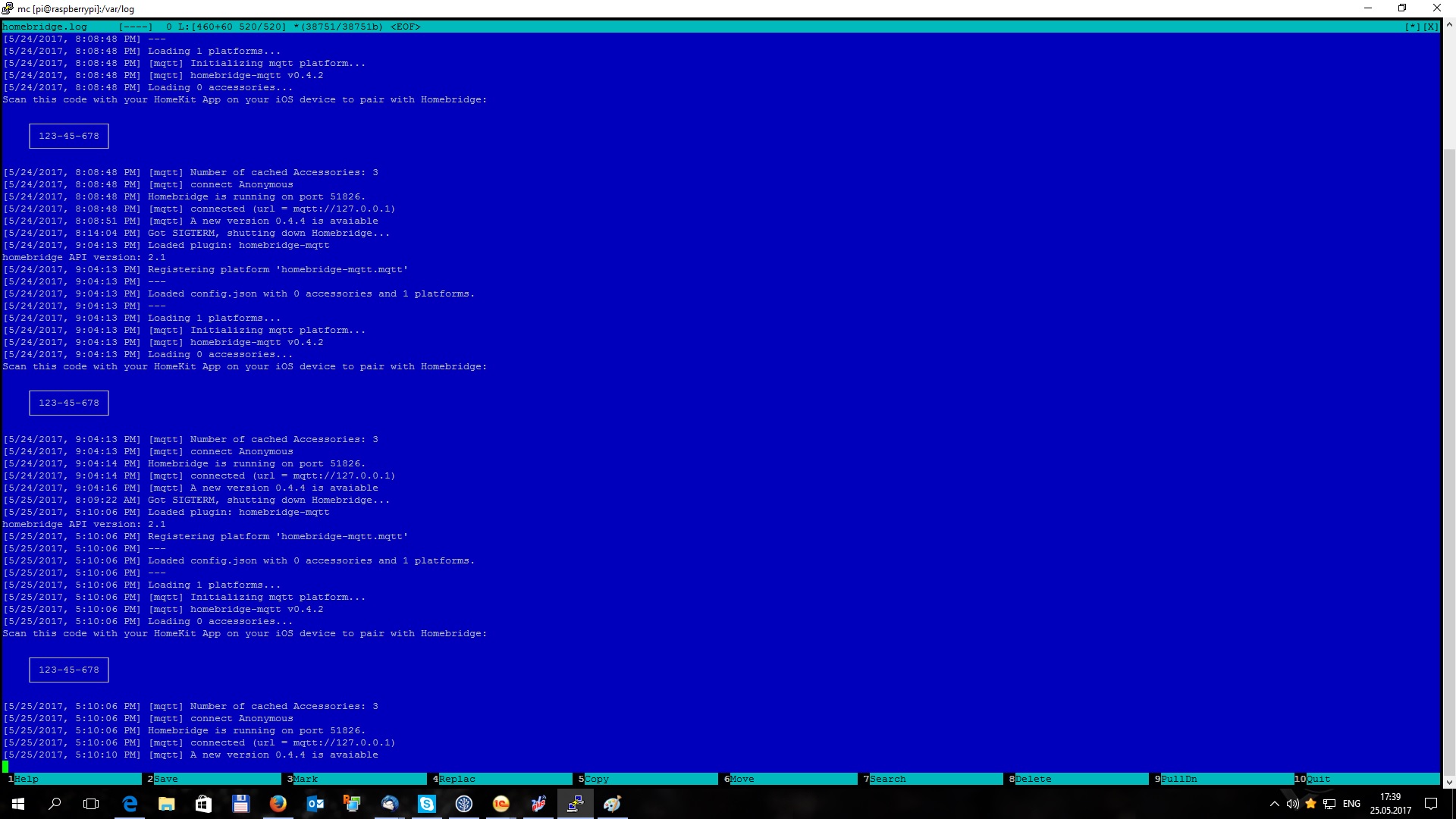

nick7zmail писал(а):Да вижу...вроде и данные у вас передаются...система на малинке? Найдите лог самого хоум бриджа...потому что из Мд вроде всё отлично уходит...проблема где-то далее
да на малинке. А где лог искать?

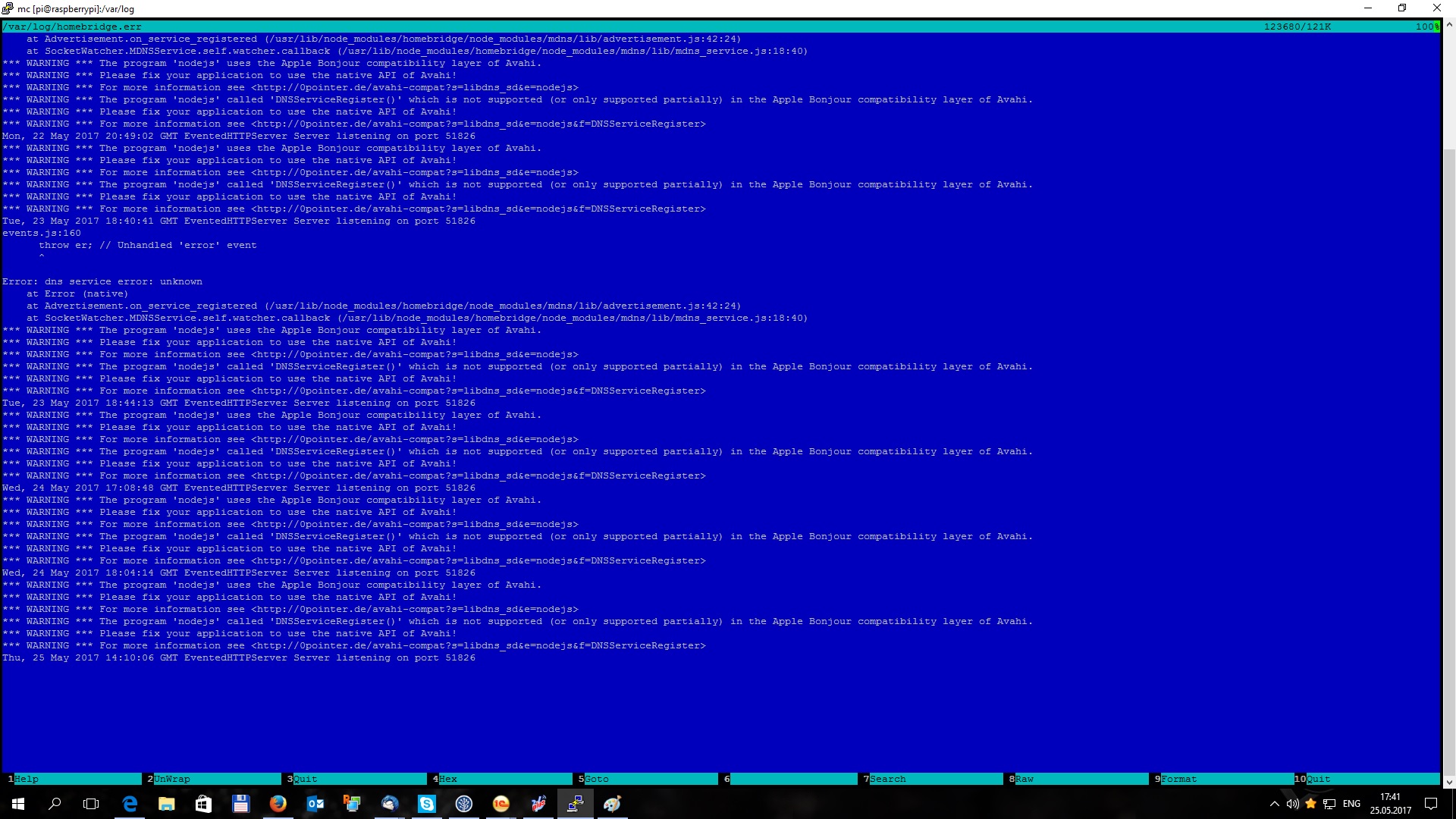

Re: Интеграция MajorDoMo и HomeKit (iHome)
Ну собственно вот она причина...nodejs ругается на неподдерживаемые директивы...
как решить - не могу сказать, с этим уже к Сергею...или погуглите по данным ошибкам...возможно поможет пересбор хоумбриджа или переустановка nodejs....

Сообщение civ_pnz »
nick7zmail писал(а):Ну собственно вот она причина...nodejs ругается на неподдерживаемые директивы...
Все получилось. Изменил одну цифру в username в конфиге.
Как? Не томите, пожалуйста. Тоже на этом застрял.

Edcrow писал(а): Как? Не томите, пожалуйста. Тоже на этом застрял.
Разобрался. Если кому поможет:
HomeBridge запущен под root и конфиг пустой. Надо в root/.homebridge/config.json внести необходимые исправления.
Перезапустить homebridge.
В MajorDomo - Устройства - Простыые устройства Нажать "HomeBridge Sync".

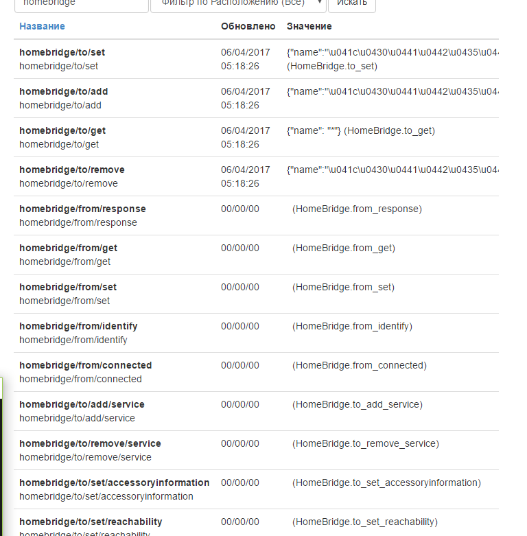

Здравствуйте, помогите пожалуйста разобраться МЖД в mqtt видит только топик homebridge/from/connected другие топики homebridge не видит. В чем может быть проблема. Делаю из под винды. Iphone кстати тоже через какое то время перестает видеть homebridge пишет 'недоступно'

triolsm писал(а):Здравствуйте, помогите пожалуйста разобраться МЖД в mqtt видит только топик homebridge/from/connected другие топики homebridge не видит. В чем может быть проблема. Делаю из под винды. Iphone кстати тоже через какое то время перестает видеть homebridge пишет 'недоступно'
И снова здравствуйте. С предыдущей проблемой разобрался (Сам дурак топики не прописал)
Но проблема следующая: На iphone устройства нашел, но с телефона ими не управляет и не меняет состояние, состояние меняется только при нажатии кнопки HomeBrodge Sync. Если на телефоне ничего не трогать, то через какое-то время под всеми устройствами пишет: Нет данных, но опять же при нажатии кнопки HomeBrodge Sync данные появляются.
Подскажите пожалуйста в чем может быть проблема, уже вторые сутки пытаюсь все это наладить, всю голову уже сломал.
И еще в mqtt у меня все вот так выглядит.
Мне кажется или у меня все не так как надо?
