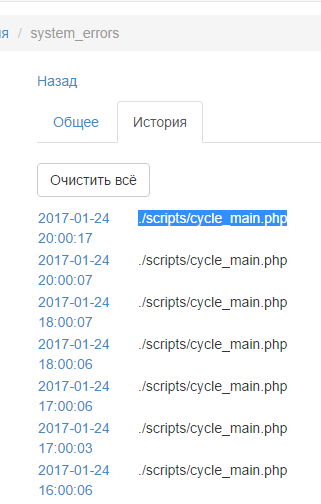

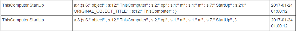

kas5858
Сообщения: 366
Re: Модуль Broadlink
Сообщение kas5858 »
nick7zmail писал(а):
kas5858 писал(а): У меня опять каждый час запускает метод StartUp из объекта ThisComputer.
Уверены что виноват модуль? Может свойство temperature из объекта, который вы выбрали в бродлинке запускает этот метод? Или он просто запускается раз в час? Очень сомневаюсь что к этому причастен модуль))
Температуру я не снимаю с Broadlink, модуль удаляю, метод StartUp не запускается, модуль ставлю запускается ровно каждый час и ошибки системы (./scripts/cycle_main.php)
Заметьте что до 19:00 ваш модуль был удален, после поставлен.
